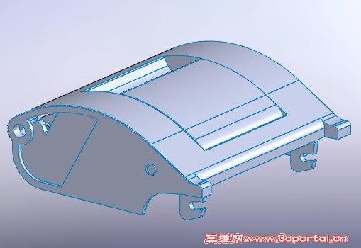

请问可以将下图的边线颜色变成默认颜色吗?* B- p  d7 {: J8 T; ?% {& p9 f

图片重发一下

当然可以了 如果你这个是在“带边线上色”模式下显示的话 可以到选项里找到颜色一项 里面可以设置SW里面各种对象的颜色
