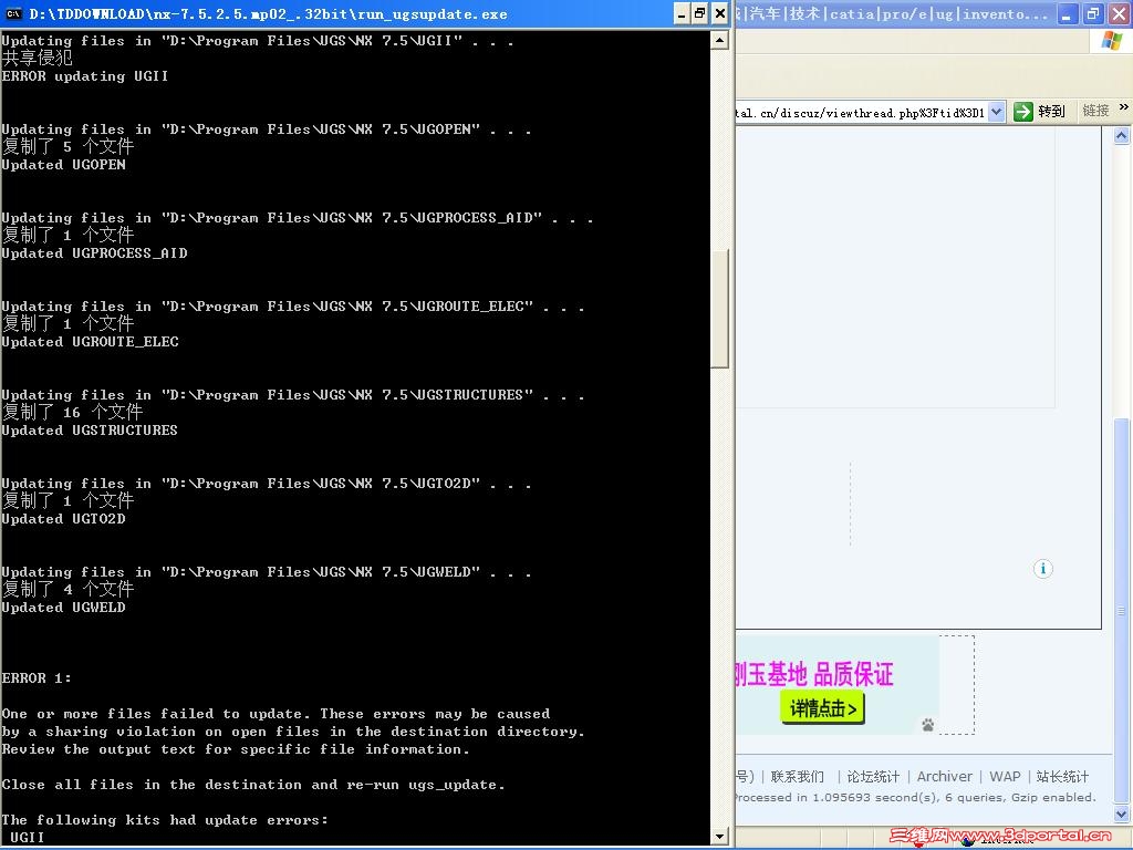

[求助] 升级NX7.5-mp2时出现共享侵犯......错误
发表于 2011-1-31 09:32:30 | 显示全部楼层 |阅读模式 来自: 中国河南洛阳
升级NX7.5-mp2时出现共享侵犯......错误,见图片
发表于 2011-2-1 11:21:08 | 显示全部楼层 来自: 中国重庆
你升级前运行过ug,看下进程里面的ug有关的进程,结束后再升级
8 q9 o4 {) f* e8 l' b或者重启电脑后再升级
