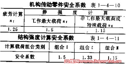

请问吊具的厚度为25mm.能不能做成叠片式?用多个薄片铆接而成?我看到有资料说薄片的厚度不小于20mm ,是这样子吗?
发表于 2011-1-31 07:31:07 | 显示全部楼层 来自: 中国辽宁沈阳
不错,有时可以做成叠片式,也确如你看到的资料所述。其中心内涵就是要尽量做到所承担得负荷能在各单片均匀分布。

吊具设计取安全系数
请问各位有经验的前辈,吊具设计所取安全系数必须是6及其以上吗?% a, v; |' v/ ^& `8 x
如果是,那很多吊具的材料要求不是很高了。Q345也达不到要求了。

叠片式吊具只能用于工作等级不高的场合,因为叠片式吊具在工作中各片容易受力不均匀,影响整个吊具工作安钱。
" w' F, s* i' ]' r/ h( d- M! e# ?关于起重设备的安全系数,对于计算各要素确定的情况下,安全系数可按下表选取。对于计算中的一些影响因素不易确定,如钢丝绳、卷筒、制动器等,计算结果不准确的情况下,可加大安全系数。

* g8 V% l9 s, C6 g不好意思还没有搞清楚情况,我是刚开始设计吊具,没什么经验。可能问的问题会太过基础,请担待!
! Y4 n, Q8 q: R5 S# q比如C型吊具,载荷乘于安全系数后得到载荷F,最终算出来的弯曲应力只要小于材料的许用应力就可以?还是他俩之比应小于1:6?

发表于 2011-2-15 19:37:29 | 显示全部楼层 来自: 中国河北邢台
正如楼上朋友所言,所谓吊具设计至少是与你的起重设备、被吊运物体的重量和被吊运物体的表面形状密切相关,一些一般性原则总好不要轻易套用,具体问题具体分析。& {# s6 O* n0 C
