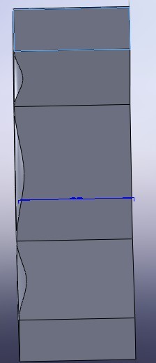

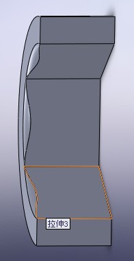

我想问下螺栓螺帽部位六边形有几处圆角,请问怎么办?我感觉是绘制圆角后在六边形拉伸切除。但是圆角不知道尺寸。 1.jpg 就是如图所示的圆角,但是尺寸和形状感觉不对。 2.jpg

楼主可以先倒园,再切除六方
发表于 2011-2-1 08:07:45 | 显示全部楼层 来自: 中国湖北武汉
楼主所要的圆角尺寸应该是倒角尺寸,这个尺寸设计手册上有查一下就可以了!
发表于 2011-2-1 11:08:14 | 显示全部楼层 来自: 中国北京
首先要考虑工艺,也就是你这东西怎么加工,一般内六方都是热冲压成型,所以这个倒角一般是45度而不是楼主的r圆角,倒角尺寸在手册上有规定,看着画一个,旋转切除就可以。
发表于 2011-2-2 08:54:24 | 显示全部楼层 来自: 中国山东烟台
这个查看一下标准比较快捷
发表于 2011-2-2 09:45:32 | 显示全部楼层 来自: 中国江苏苏州
类似这样的零件,都是标准件。可以在toolbox里找到,且是有设计树的。
