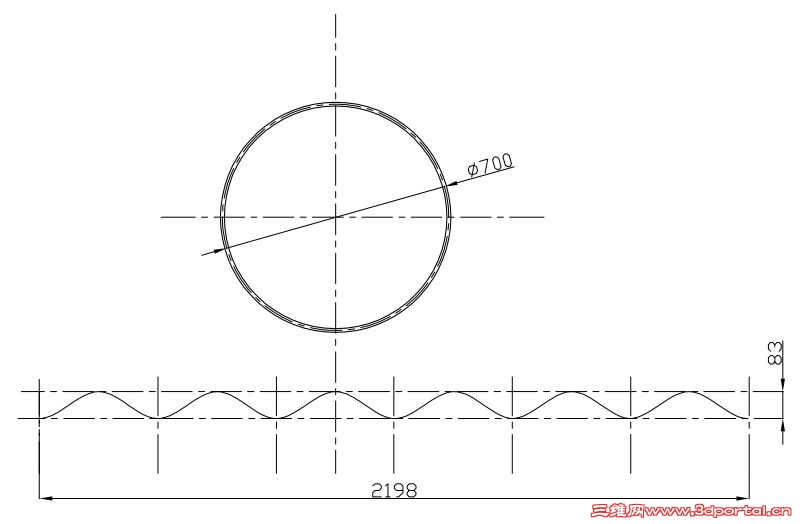

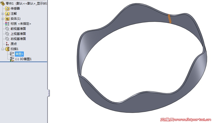

直径700的圆钢环,呈波浪状起伏,起伏共六个,如下图2 S3 u' y" _3 j% h5 ^+ q
奈何想破脑袋,没想出来,真是愚笨,求高手指点啊,谢谢啦( G' [. s- }* k, }; q% c

 楼主| 发表于 2011-2-7 08:18:05 | 显示全部楼层 来自: 中国辽宁营口
没看懂,晕,下面的曲线是上面圆环的展开图

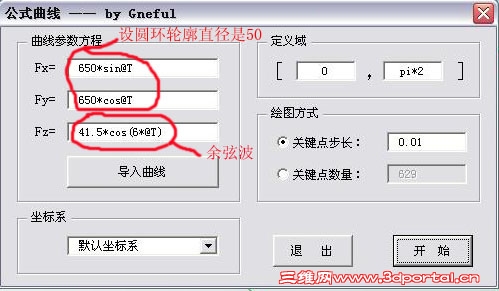

发表于 2011-2-7 12:54:13 | 显示全部楼层 来自: 中国广东佛山

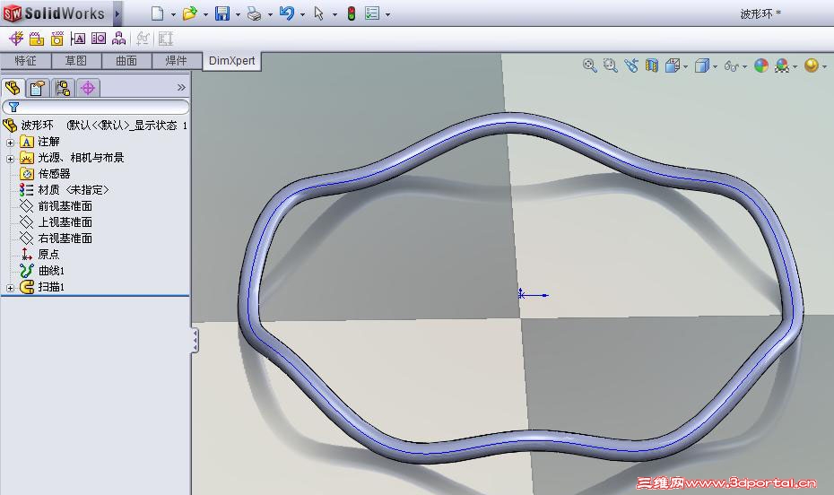

可以利用高手们写的曲线方程宏来建立三维曲线,然后扫描,也可以画好二维展开曲线后包覆,然后实体转换引用,再扫描。附件中是用前一种方法做的,你参考下,也希望有更好方法的朋友们分享下。。
; ^: ^2 Q. R* w' @  D8 t7 ^楼上波形弹簧的方法也很好,学习了。。。
波形环(余弦波).rar

做一圆柱曲面,然后做一波装曲线,进行包覆得到曲线,做一圆进行扫描

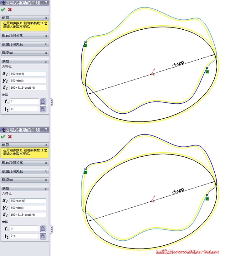

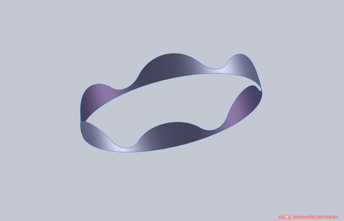

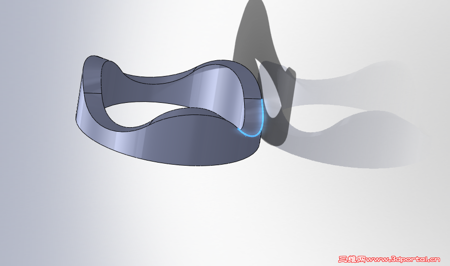

发表于 2011-2-11 09:43:08 | 显示全部楼层 来自: 中国上海

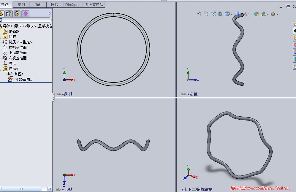

这类问题,以前都习惯于用曲面相交、包覆等手段获取曲线。5 }3 A+ M. n% z, L! O
软件在不断地进步,SW自2009版以来支持草图的公式曲线,所以可以很容易的直接用曲线公式构造引导线,完成这种造型。
& U; z4 a9 Q) }% o( a6 {2 |/ B, C" ?0 L5 s4 @* \( o6 E
曲线.jpg + U* }% f5 q1 F! X$ ?3 e
8 j$ T7 x$ G! u4 }& ?5 w: t 扫描.jpg

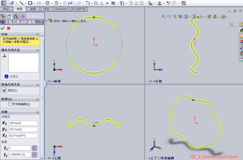

发表于 2011-2-14 14:59:44 | 显示全部楼层 来自: 中国河南新乡
