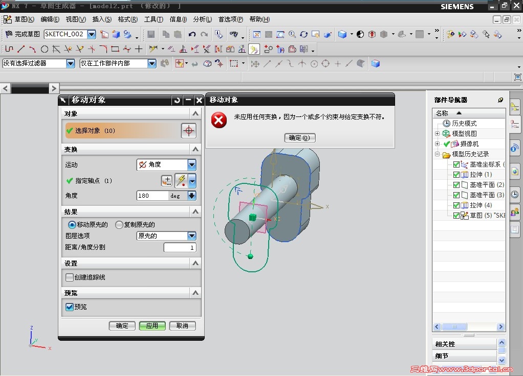

[求助] 草图模块下无法旋转
发表于 2011-2-1 14:57:55 | 显示全部楼层 |阅读模式 来自: 中国安徽合肥
如题,请教一下为何我的草图无法旋转?感谢

发表于 2011-2-1 15:26:41 | 显示全部楼层 来自: 中国江苏徐州
楼主是实体边投影产生的草绘图素吧,这个旋转不了(与实体边相关)

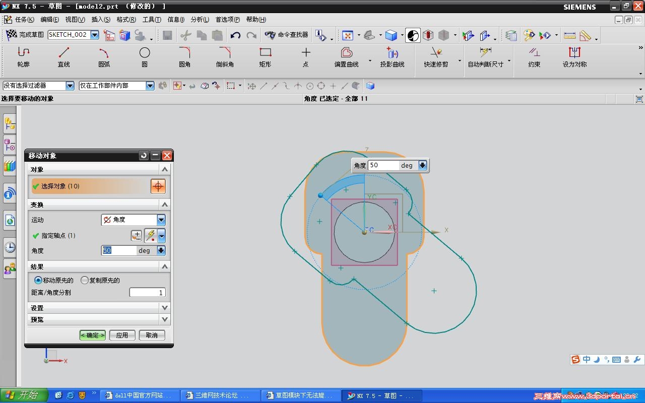

 楼主| 发表于 2011-2-1 19:19:54 | 显示全部楼层 来自: 中国安徽合肥
我把数模发上来了,请看看如何旋转,我是在本论坛下载的UG7.0从入门到精通PDF看见这个实例做法的,错在哪里,请指教。感谢!

发表于 2011-2-1 20:51:52 | 显示全部楼层 来自: 中国上海
楼上说了,是实体边界投影过来的,有父子关系。. C9 w* n9 E) S9 D& K# Y9 m
; `2 ]; r$ C) [' |

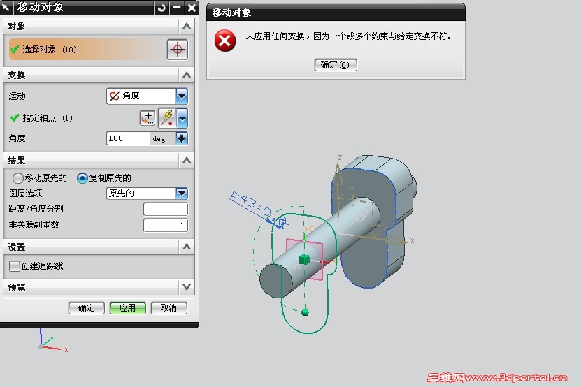

结果设置中,点选“复制原先的”即可。
 楼主| 发表于 2011-2-2 10:05:47 | 显示全部楼层 来自: 中国安徽淮北
还是不行啊!
发表于 2011-2-2 19:03:32 | 显示全部楼层 来自: 中国江苏徐州
本帖最后由 jsmold 于 2011-2-3 20:29 编辑 1 ~5 u# I1 z) X) f
( v. V- g; y8 p: E$ ~8 N如3#所说,楼主这样是不能旋转的,只能复制旋转,因为你的草绘是与实体边相关的。1 n- ?% c5 R& g) a' z
要旋转必须将草绘线与实体边的相关性删除。

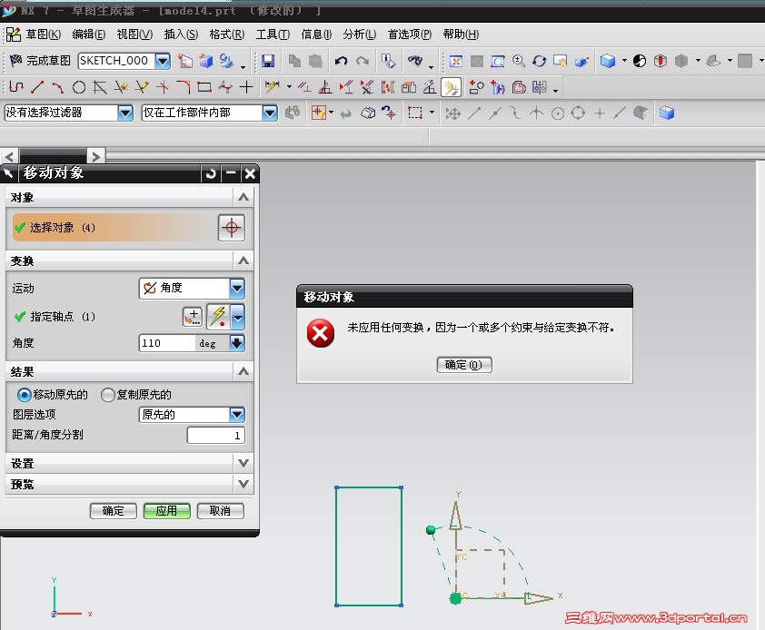

 楼主| 发表于 2011-2-3 09:11:25 | 显示全部楼层 来自: 中国安徽淮北
我随意画了一个矩形,在草图模式下旋转还是不能旋转,问题在哪呢?小弟初学。茫然

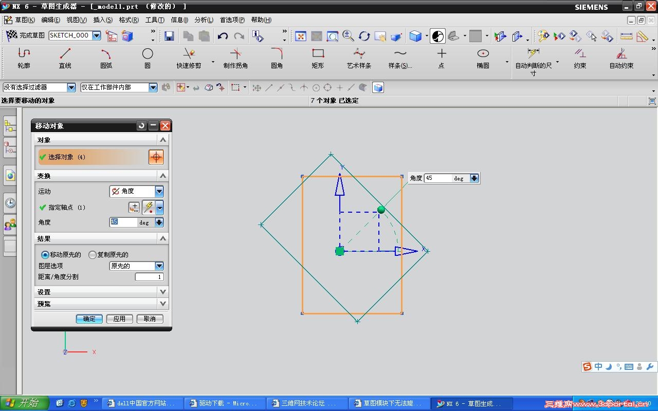

发表于 2011-2-3 20:16:04 | 显示全部楼层 来自: 中国江苏徐州
本帖最后由 jsmold 于 2011-2-3 20:30 编辑 $ u3 T2 m) P. Q& ?' B. A, \" L- p- h+ Z
1 P9 M  p/ ]* z# \( C; o5 I矩形是不能直接旋转的,有水平垂直约束,楼主必须先删除图素的约束(下面是我6.0做的)
johnnyhuang + 3 约束很关键,草图不能进行的操作很多和约束和尺寸有关。
发表于 2011-2-3 20:25:15 | 显示全部楼层 来自: 中国江苏徐州
$ j6 `: ?' \. @" ?8 J* K& L# B
" n1 d, ]  D: ~' F! G0 O, d楼主这是我做的旋转,记住一定要先删除约束(如3#所说,按书上的做不了)。

发表于 2011-2-5 14:42:54 | 显示全部楼层 来自: 中国江苏徐州
不能直接旋转,按10#的方法删除草绘与实体边的约束后可以旋转。

 楼主| 发表于 2011-2-8 11:23:18 | 显示全部楼层 来自: 中国安徽淮北
感谢诸位的解释,现在已经解决问题了,右键移除所以约束。谢谢
