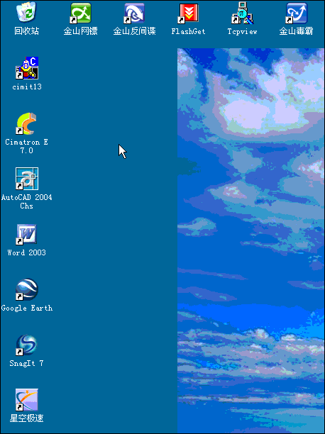

在桌面图标的启动参数中加“-lang chinese",就行了!

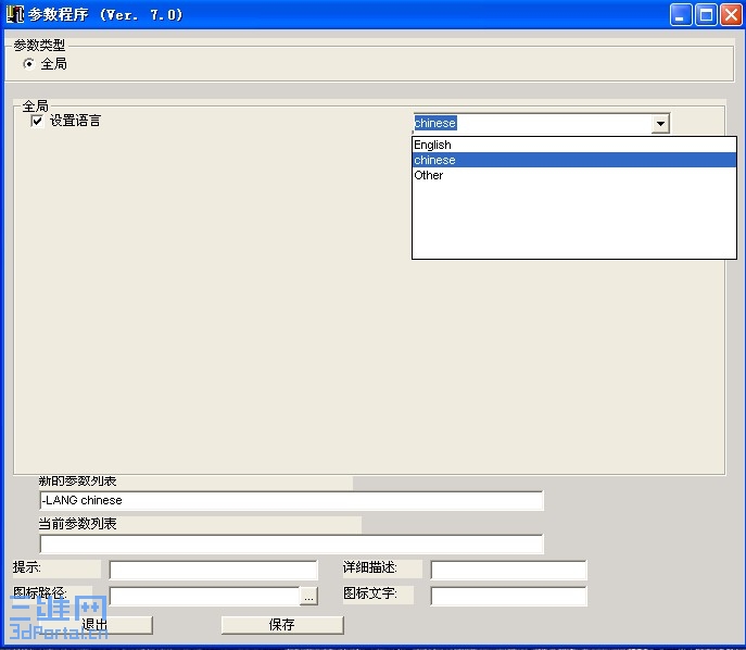

我有一种更简单的方法,
6 j3 s' l. p* k2 p  V
( t# m% c7 _* Q5 Z, S+ h打开,arguments.exe 看到里面有other选项
0 ]* \, ^! c2 \  L0 T; Z; r
% {1 z" z" x( s; l# V0 b那么就去你的,Resource目录里面把,chinese文件夹重新命名为other 就可以了,7 s) m6 _, X" ]$ T- q3 o) L  o3 X
; N& e- e, p- L# ?+ L  Y4 Q- T
当然,你得先去下载一个chinese的中文语言包包哦.
5 B* e- ~2 X1 f1 X2 q( g7 G0 h; C/ q7 s% p
希望这方法对大家有用.
