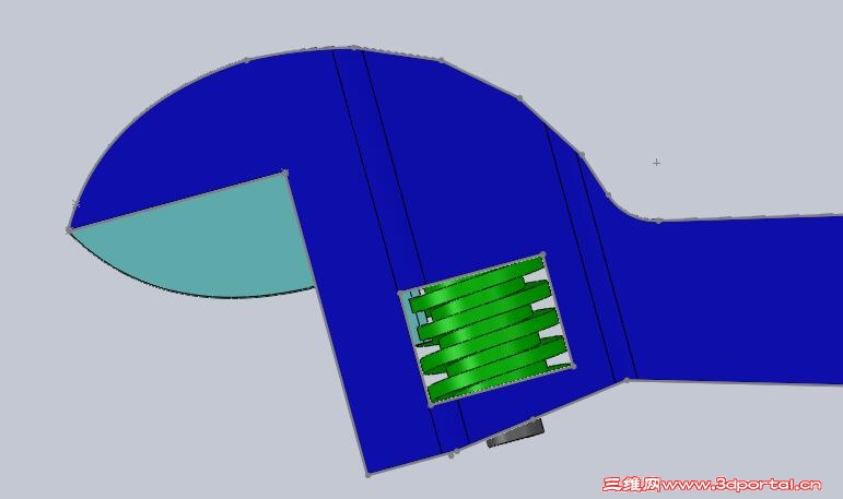

这是我做的迷你小扳手,全长55毫米* C" E. e5 K: ~- m9 {) t2 d+ q2 C
8 m  [& e! n% @# p遇到的问题是不能仿真.螺旋机构类似是窝杆,如何仿真...
迷你活动扳手.rar
1.45 MB, 下载次数: 32
发表于 2011-2-9 19:47:55 | 显示全部楼层 来自: 中国四川乐山
不是蜗杆,是齿轮齿条配合!就能仿真了! 我做过了。
