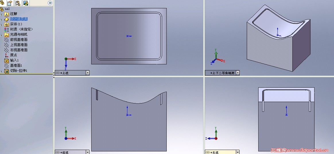

[已解决] 如何在自由曲面上切割出深度一样的细槽 yr0705进来一下
发表于 2011-2-3 15:51:48 | 显示全部楼层 |阅读模式 来自: 中国北京
4 E, @0 {& V/ v
. a4 O6 F5 ?8 s: k) _- o; A如何在自由曲面上切割出深度一样的细槽,求详解最好配图,谢谢,qq:16791-04132) V3 T: R  }! i1 x) |

发表于 2011-2-3 20:57:30 | 显示全部楼层 来自: 中国江苏徐州
看了楼主给的实体,要在曲面上切一个槽只要将曲面边界等距一定深度再做一个封闭曲线,拉伸裁剪就可以。
发表于 2011-2-3 23:15:17 | 显示全部楼层 来自: 中国河南安阳
拉伸切割 指定面距离即可。

 楼主| 发表于 2011-2-4 12:02:52 | 显示全部楼层 来自: 中国北京
本帖最后由 vx5050 于 2011-2-4 12:23 编辑 * o- p' ~7 q9 [7 f- [
  Y; \* v- K/ B
4# yr0705 [/b谢谢大虾,新年快乐!4 M& o$ k2 `; h
但是我的不行,模型见附件!

发表于 2011-2-4 22:36:29 | 显示全部楼层 来自: 中国浙江宁波
可以采用包覆.那样也方便
