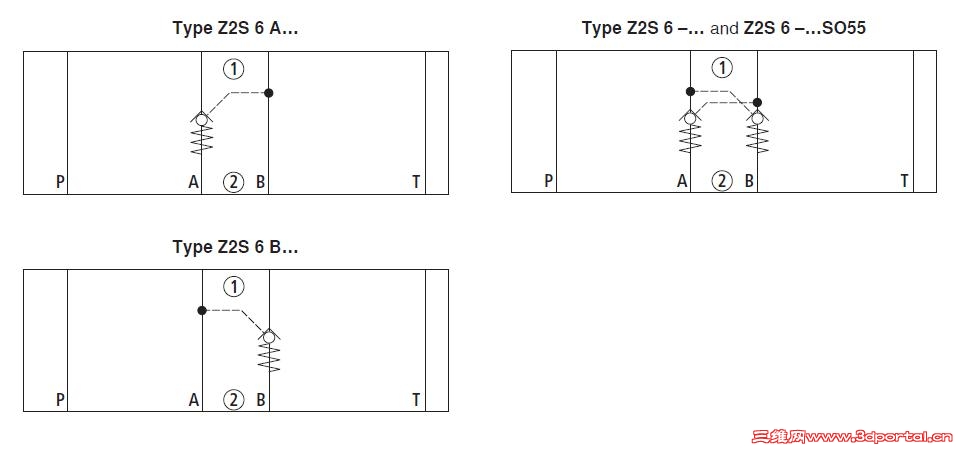

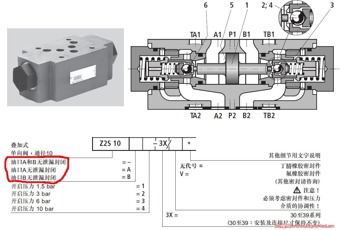

力士乐Z2S系列液压锁有个参数搞不懂,油口A无泄漏封闭请问是什么意思?
发表于 2011-2-4 08:41:08 | 显示全部楼层 来自: 中国天津
单锁和双锁的区别,看图便知。
8 V) p. b& E* `/ T8 G6 A 未命名1.JPG

别逗了!我以为进幼稚园了。! \& J+ W4 C$ b4 _
说白了就是A口或B口安装了锁,油液反向关闭。3 Z5 n. W  ?6 b& y) c9 ^9 j2 V

Z2S液压锁包含了好几种方式:
+ b) `# @- R9 k$ ^1。双向液压锁;---A&B口无泄漏封闭
( B- T3 @# j3 R  X1 |2。A口液控单向阀;---A口无泄漏封闭
4 t9 Y0 J- g# B% F: u- |3。B口液控单向阀;---B口无泄漏封闭
