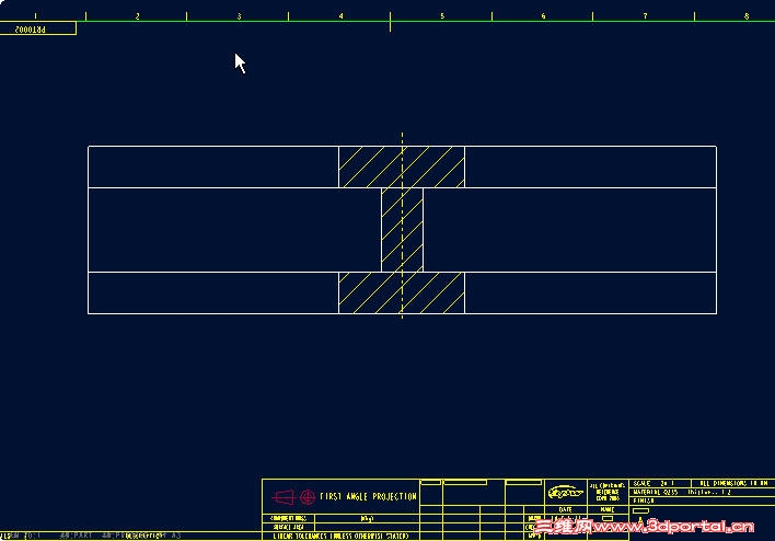

请教如何在PROE工程图中如何不用其它视图正接剖出厚度
 楼主| 发表于 2011-2-5 08:31:43 | 显示全部楼层 来自: 中国江苏南通
假如我有一个长方体,我不想画其它视图,怎样在主视图上表示出零件的厚度
发表于 2011-2-5 10:25:12 | 显示全部楼层 来自: 中国广东惠州
那你直接用文字标出零件厚度了。

用旋转剖视啊
$ ~+ ?: s2 i+ n% \2 e- \5 o你要的是这个效果吗?
/ p3 K- m* O0 T  P0 K Snap1.jpg

似乎是唯一的办法
