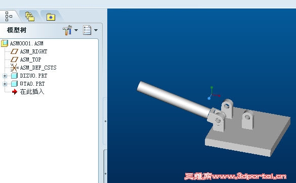

求各位高人帮忙看一下,貌似4.0就可以打开了。8 A; |3 _  {0 T8 `' @$ i
还有请问一个模型树零件前面的小符号是代表什么意思呢?谢谢啦。

你的底座连接不能 选自动, 那样你的销钉是动不了的,要选缺省,,, 底座前的方框就是无连接定义
' }9 k/ v: N' m  J你的销钉链接是OK的,前面的方框里加个黑点就还是机构链接,可以留有一定的自由度!

原来是这个意思啊,谢谢啦。
* y. i5 [4 v: Z. z0 }但旋转后再生的灯(就是那个像红绿灯的东西)又变黄色了,请问不同的颜色是代表什么呢?
发表于 2011-2-12 00:34:38 | 显示全部楼层 来自: 中国广东东莞
黄灯是需要再生,红灯是表示有问题,绿灯就是状态OK 。
