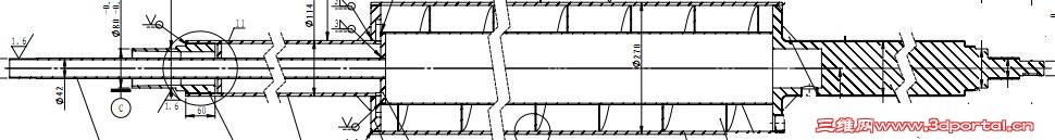

3.1m轴的返修,大家来出出主意啊!- @" H0 a8 l9 p# |7 B
- K" g. a) C5 @" O# D6 V: r
现在的情况是转动时跳动大,现判断是轴两端轴承位不同心(用表打了中间那段φ270的大外圆有7丝左右),有严重偏重现象,
. N% o5 p+ j' z( F4 g  r
: r. }4 _- r9 A) J+ {; `现在要将其改同心,消除跳动现象,请问高手们怎么解决啊!最好不要有大的改动!小弟这里先谢谢了!
xl.zhuo + 5 节日奖励5
发表于 2011-2-6 11:25:27 | 显示全部楼层 来自: 中国山西晋中
1  用四爪卡盘夹一端,另一端架中心架,按中间段找正,( c2 i( |5 ~4 t6 E9 E' V
2  刷镀铁,刷镀二轴承位段。
7 @1 w# f/ y/ b3  加工二轴承位段。1 D% R8 y6 y" m
4  修二端中心孔,以备以后检测或修理。

 楼主| 发表于 2011-2-6 14:19:42 | 显示全部楼层 来自: 中国浙江杭州
2# gaoyns - k9 W- Q8 s, X/ B
9 v  [7 D: a' ~! g) D" U
先谢谢版主了,这个刷镀铁我们貌似没有搞过这个,不行看来只能费右边了,左边那一节是空心的。

 楼主| 发表于 2011-2-7 10:41:32 | 显示全部楼层 来自: 中国浙江杭州
4# pproee88
! D6 z" ~7 i1 G2 L) p; u9 V5 t4 V0 I6 E
轴是弯了,里面的东西也是偏重,里面的东西好像没有焊牢,有晃动,不过这个先不用管了。

发表于 2011-2-7 18:56:50 | 显示全部楼层 来自: 中国河南新乡
焊接后要求精度这样的高,容易变形的。
9 `/ u0 v/ f* ]$ a应该先去除应力再返修。
参与人数 1三维币 +7 收起 理由
xl.zhuo + 7 技术讨论2+节日奖励5
 楼主| 发表于 2011-2-8 11:32:43 | 显示全部楼层 来自: 中国浙江杭州
7# 9619
  r+ B% g7 p. N) |8 K先谢谢了!请问要怎么去应力呢?( w+ y4 C- b$ H! ~1 a
3 }6 y, R! e6 g6 }9 @轴是个扭的,空心管那一边还好点,现在是打算把右边轴承位和左端轴承位处车掉,钻孔,新加工那一段嵌套进去。$ J* A* ^( T7 F' K# @
! v  L2 o+ `, H, d( P中间是里面那是螺旋的像叶片一样的东西,我们打算嵌套焊接,加工完想做静平衡,不知道怎么搞啊,好像做不了啊!

不好热处理退火的话,只能做震动时效再加工,要不然,焊接件有应力,时间长了应力释放变形
发表于 2011-2-18 14:00:34 | 显示全部楼层 来自: 中国北京
这个零件嵌套焊接,再加工前,应该人工时效处理.否则加工后内应力大仍会有较大变形.
