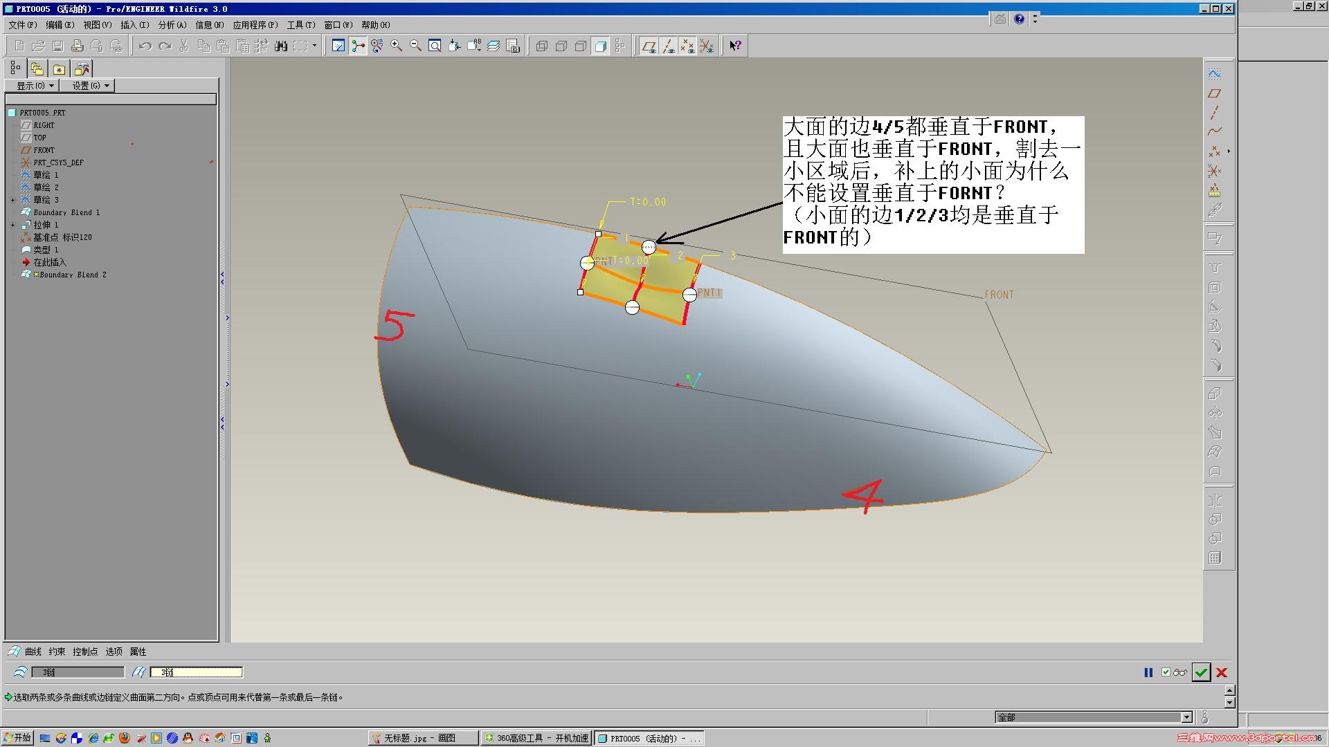

大家新年好!这个小面如何做才可以垂直于FORNT?非常感谢各位!
7 u+ r9 ^* r8 k# r5 g(PART是3.0做的)/ X9 @" K* ~$ b6 m/ z

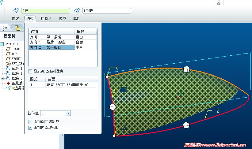

你第一个边界混合时候没有设置垂直关系,设置好后面就可以了。
