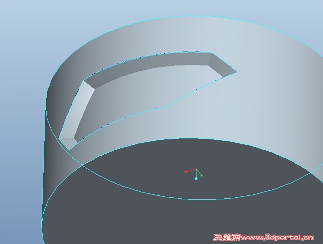

[求助] 在圆柱面上去除一定形状一定厚度的实体,用什么命令,要做一周的
发表于 2011-2-7 20:41:22 | 显示全部楼层 |阅读模式 来自: 中国河北石家庄
在圆柱面上去除一定形状一定厚度的实体,用什么命令,要做一周的,用偏距命令只能做一部分,几天了,一直做不出来,像图中的这个样子,要一周的切除材料,另外如果切除的厚度不同该怎么办呢
发表于 2011-2-8 12:56:07 | 显示全部楼层 来自: 中国辽宁辽阳
可以做两个曲面,之后绘制草绘,之后投影,最后用混合命令,应该可以。
kevin_pcac + 2 技术讨论
发表于 2011-2-8 15:11:16 | 显示全部楼层 来自: 中国广东深圳
Offset也可以做一整圈啊
发表于 2011-2-8 16:13:04 | 显示全部楼层 来自: 中国山东青岛
直接用旋转 切除就可以的吧  不同厚度配合扫描或者VSS都可以的
kevin_pcac + 2 技术讨论
发表于 2011-2-8 18:27:56 | 显示全部楼层 来自: 中国广东东莞
一做整周的话旋转可以啊,要是不是同一宽度那就另说, 不同厚度的话可以用VSS的辅助轨迹或者图形约束!
kevin_pcac + 2 技术讨论
 楼主| 发表于 2011-2-8 22:10:00 | 显示全部楼层 来自: 中国河北石家庄
相同厚度,不同宽度的话,除了用可变截面扫描外,还能用什么方法,有简单点的不
 楼主| 发表于 2011-2-8 22:11:05 | 显示全部楼层 来自: 中国河北石家庄
自己一个人闭门造车,才知道VSS什么意思

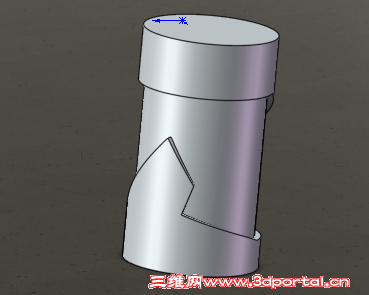

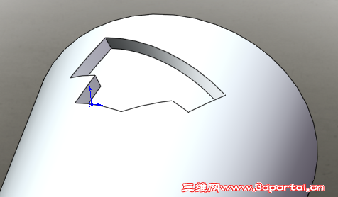

发表于 2011-2-9 12:39:11 | 显示全部楼层 来自: 中国江苏泰州
发表于 2011-2-9 12:50:55 | 显示全部楼层 来自: 中国江苏泰州
用SW,只需一个特征
发表于 2011-2-13 19:14:27 | 显示全部楼层 来自: 中国北京
在平面上做好后折弯曲面,利用曲面切除
