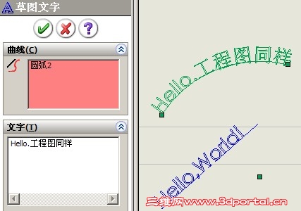

6 p: e& v$ s- q$ d, p) ]- JRT,我们都知道在零件中可以实现文字沿草图曲线排列,在工程图中是否也能实现这样的功能呢???

工程图来至零件
 楼主| 发表于 2011-2-8 15:20:52 | 显示全部楼层 来自: 中国浙江温州
工程图来至零件' q" q/ a5 ^. h5 b4 e2 m
ZHYJ96 发表于 2011-2-8 12:17 http://www.3dportal.cn/discuz/images/common/back.gif
* c' n2 h# _5 F这固然是个办法,但受限于草图平面,不直接
发表于 2014-2-18 11:30:54 | 显示全部楼层 来自: 中国湖南长沙
  没遇见过; X  D$ ]) j, Y2 K( w" A5 i
发表于 2014-2-18 15:14:22 | 显示全部楼层 来自: 中国江苏无锡
工程图和零件图中的草图文字一样.都可以这样操作...: }3 a# a0 j' Z8 f3 X2 p1 @  L# K
