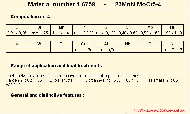

那个大哥能提供23MnNiCrMo54的化学成分,小弟拜求了!!!
发表于 2011-2-8 22:25:40 | 显示全部楼层 来自: 中国江苏无锡
