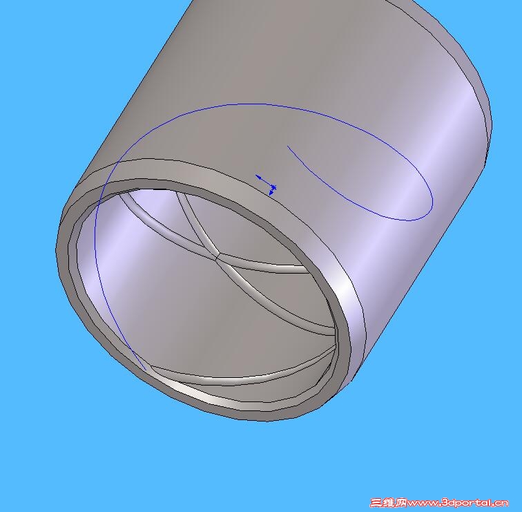

扫描切除第四条时,总是提示因为几何条件无法完成此操作,,,WHY?请知道指点一下何操作,谢谢!急!!!

LZ最好能上传个附件 不然真的帮不了你 一张图片看不出问题的

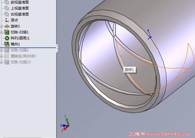

螺旋线长一些,1.02圈就好了,你可以圆周阵列一下,没有必要做四条螺旋线
发表于 2011-2-9 14:18:38 | 显示全部楼层 来自: 中国上海
