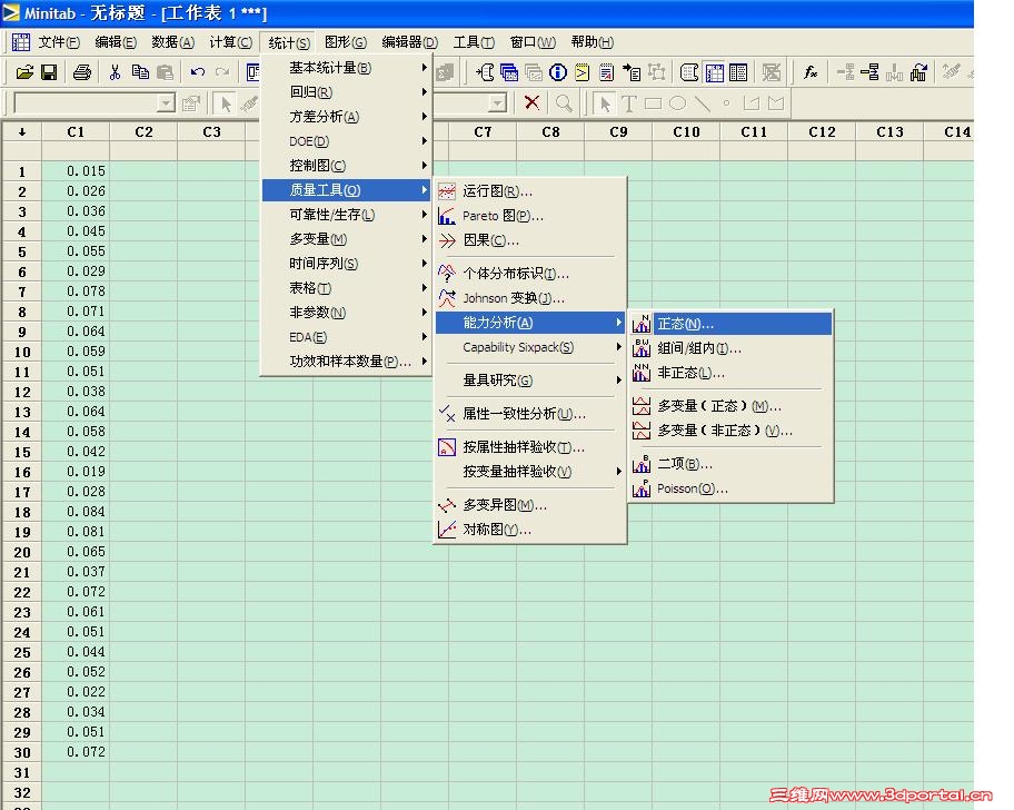

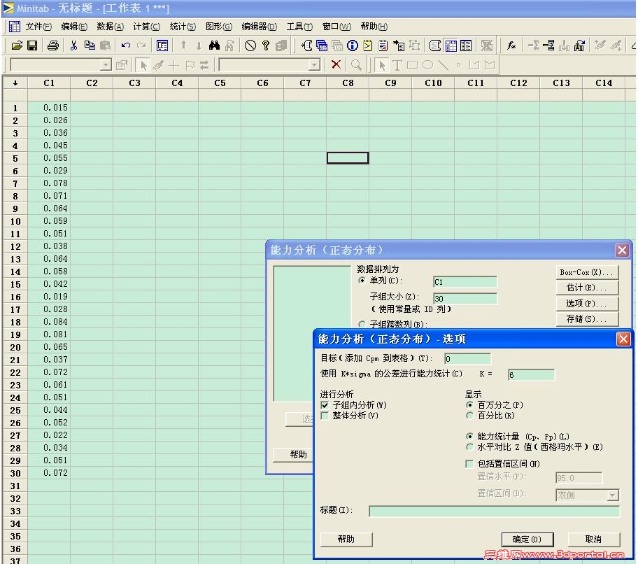

我用Minitab计算单边上限或单边下限公差的CPK时,怎么觉得它跟计算双边公差的方式一样,比方说计算一个产品平面度的CPK,因为平面度的目标值为0,而Minitab显示的是*,目标值没法设定,有对这个软件比较精通的高手,帮助解决一下吗?谢谢。

: Z! L; o# O5 K" q9 {! E( G计算单边公差的CPK,只需要计算CPU或者CPL就可以。
+ A, {$ @1 i  ^& g9 ~( P2 i对于在MINITAB里面是可以设置目标值的,参照图片展示的方法。本人使用minitab15中文版
: N9 C6 M+ P1 ?8 e) U MINITAB.JPG MINITAB-2.JPG
