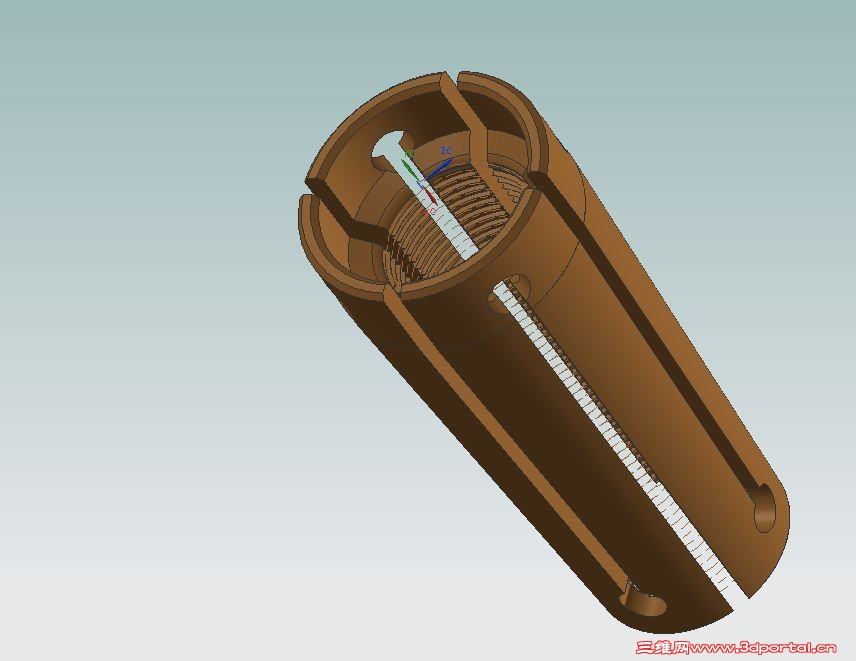

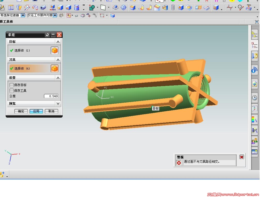

8 E% W3 |- v; m  W0 V/ }% _求差中出现:通过面不与刀具路径相交,反复修改总是不行,修改公差值也无效果,附上零件,看那位能找出问题

发表于 2011-2-9 19:50:33 | 显示全部楼层 来自: 中国山东济南
我一个一个的求差可以成功,同时做有其中一个刀具体出现提示(红星号),原因未知。
otnt + 3 应助
 楼主| 发表于 2011-2-10 08:06:01 | 显示全部楼层 来自: 中国河南洛阳
是的,只有一个,有时两个不能求差,一直找不到原因
发表于 2011-2-10 13:55:19 | 显示全部楼层 来自: 中国江苏徐州
多个求交会出现刀具体互相求交,软件无法定义求解。
 楼主| 发表于 2011-2-10 14:38:13 | 显示全部楼层 来自: 中国河南洛阳
单个也不行,有些明显不该出问题的地方,也会出现错误提示:通过面不与刀具路径相交
发表于 2011-2-12 07:56:31 | 显示全部楼层 来自: 中国山东威海
这个原因可能是因为特征阵列时搞错了,有两个或以上特征重合
