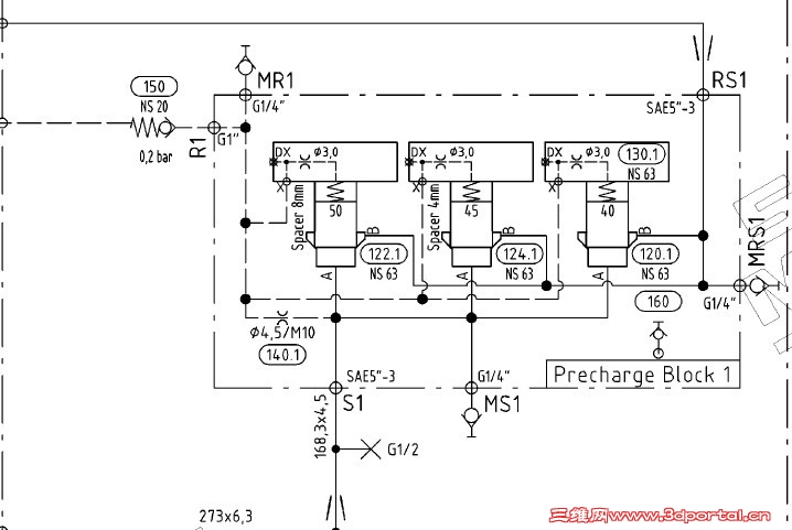

请教这组溢流阀什么时候打开  A口与X口相同  应该是打不开的吧?# o: O: B. S: J0 ?
还是说φ4.5的节流口压降过大 才能打开溢流阀?
9 K! h) ~' _% n/ B8 g: a请各位大大详细解释下 谢谢啦8 t$ w: n# J( `: ^/ z, z

我想是不是通过 两次阻尼孔 产生压差 才能打开的

是不是还少个先导阀哦

1.A口与X口压力相同是打不开阀的。4 R! R9 x7 c5 Z0 I* Z7 I6 ^6 U: J
2.4.5的节流子应该只是作为节流用,在你的R1口外侧应该还要接个压力控制元件(如溢流阀)。如果R1口直接接油箱的话你这组阀不能当溢流阀用,只能作为单项阀。8 D! I+ c! m3 K" v
节流子4.5的作用应该是限制流量,以便后面的压力控制阀稳定的控制X口的压力,而不会影响S口的压力。

我觉得φ4.5这个节流口的压降才会使得溢流阀打开,同意2楼的两次节流

确认一下S1是压力油进口,来自泵源吗?RS1是压力油出口吗?去哪的呀?单从这个局部看不好判断

从图上看,形成控制压差的B型先导半桥,只有前固定液阻(φ4.5),而没有后可变液阻(即先导溢流阀)。
: _8 h/ y$ w) @. H% E" [
9 ]4 d/ n9 V  J3 M: f) U4 G! fφ3.0是动态阻尼,不是形成控制压差的。

4#说的很正确,楼主发的图不够完整
