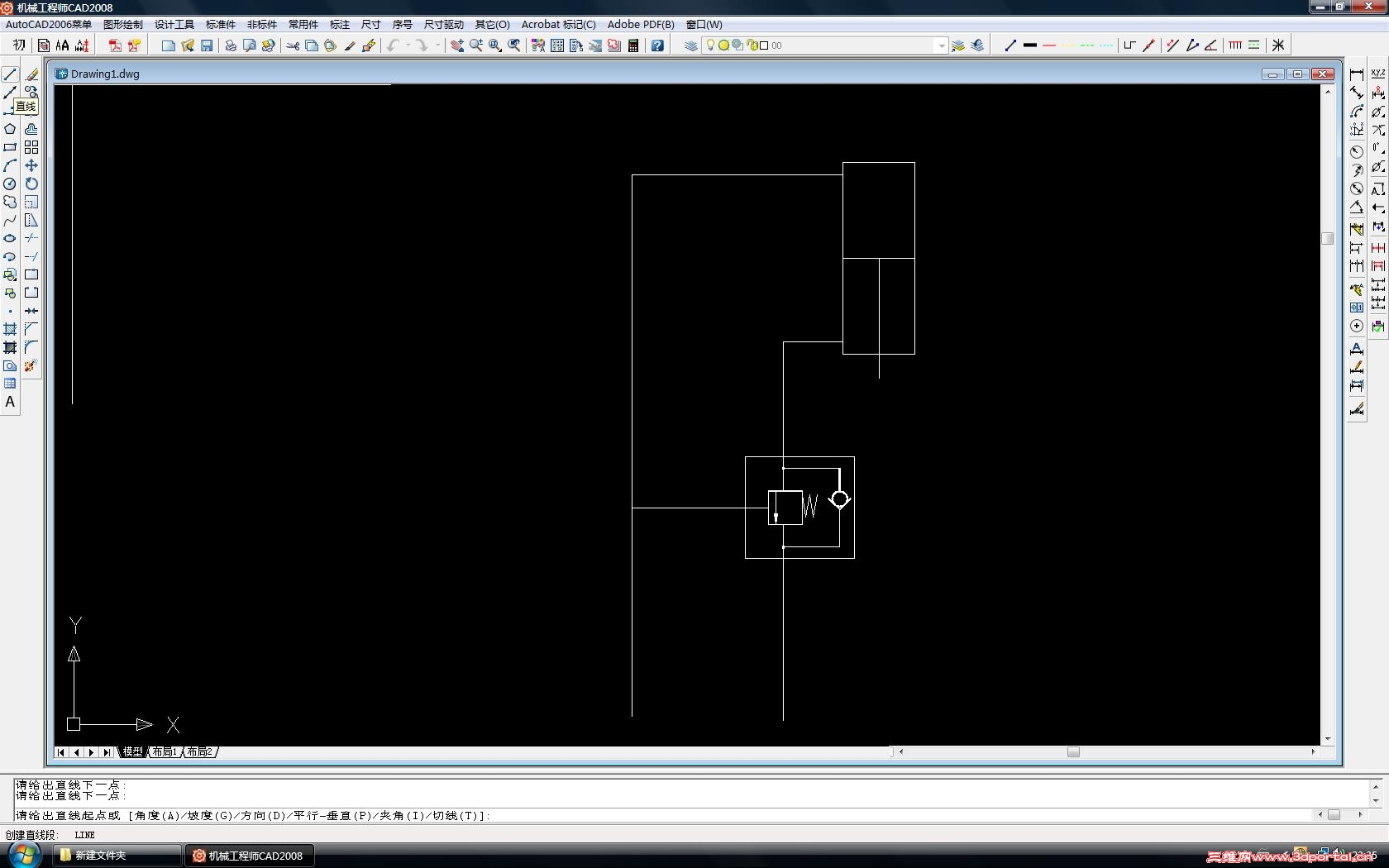

如题 就是对是装在油缸上升位置还是装在下降位置有疑惑。 各有什么优缺点, 望各位大侠指点一下。

我的意思 如图 我公司的系统用的平衡阀是在无杆腔 我见的大多都是在有杆腔啊 所以有点疑惑 请教下 并想知道它们的优缺点 而且貌似那系统的控油口应该是接到回油油管上的吧

楼上的图是不是活塞杆固定,缸体是运动的啊

我还想了解想 那紫色的控油口是不是应该接到有杆腔油管上 不然怎么回油啊?而且平衡阀在这系统中怎么防止下降啊?
发表于 2011-2-11 21:31:52 | 显示全部楼层 来自: 中国北京
紫色线不用连接到有杆腔,本身是内控的平衡阀,当压力超过设定压力时,溢流阀打开,主油路开通,当压力不够的时候,主路不通

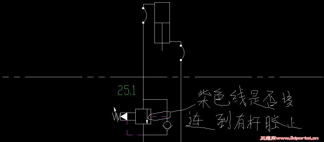

本帖最后由 liuxdliuxd 于 2011-2-11 23:37 编辑 - }9 _$ @* T0 L! }$ q5 S/ C" u0 o
/ X5 o0 |9 a& p( I5 ~' C; o
无标题.jpg 顺序阀当平衡阀絷色线要连接到有杆腔.再有看你的图阀放反拉,油缸杆有重物,顺序阀的单向阀是开启的,顺序阀还起作用吗.
 楼主| 发表于 2011-2-12 01:18:57 | 显示全部楼层 来自: 中国新疆乌鲁木齐
谢谢楼上的 你说的就是我的疑惑啊 但 我公司的系统就是这样的 就是不确定方那位置平衡阀还有作用吗 啊

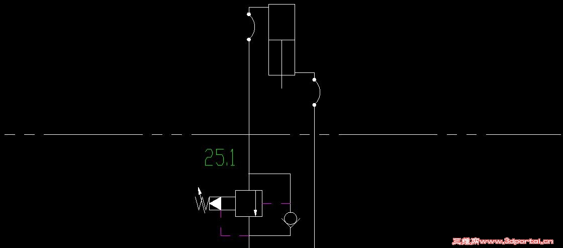

发表于 2011-2-12 21:10:44 | 显示全部楼层 来自: 中国辽宁鞍山
本帖最后由 liuxdliuxd 于 2011-2-12 21:15 编辑 8 b9 i  A. v8 ?8 {* M1 |# Q
% E8 m3 G: @. q$ d& l
在上升侧是定压后,油缸压力升高自动卸荷,这样图是内控你发的图是对的。再有那应有补油系统,最好发个全图.
 楼主| 发表于 2011-2-13 02:14:55 | 显示全部楼层 来自: 中国新疆乌鲁木齐
内控我知道 只是对它怎么防止 工件因自重而下滑 ?
发表于 2011-2-13 09:52:08 | 显示全部楼层 来自: 中国辽宁鞍山
按你的图把胶管接头交换一下,就行啦。
 楼主| 发表于 2011-2-13 17:30:07 | 显示全部楼层 来自: 中国新疆乌鲁木齐
。。。。。我当然知道那样就可以了 可是系统图为什么是 这样的啊
