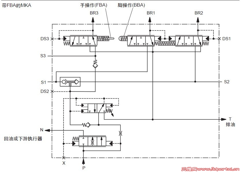

小弟最近正在做一个工程车辆的制动系统,是轮式驱动的,包括行车制动与驻车制动,制动采用液压方式。' l: U1 Q; ]( F, F: Z$ |( U
    现在正在看力士乐的样本,
+ U* g% \7 E: l9 t; D2 a    下图是力士乐整体式液压远程外力制动系统LT13型。2 Z( I# K" q( Y) P9 v4 j# l% i% z
& ~2 N6 Y! f) w* @  j8 V0 T
, U5 \9 z9 I2 G, d+ f: |
- O: `+ b- Y4 \; l5 y# ?有以下问题请教各位:
- d# q( t4 |$ @6 r1 `1.P口与定量泵连接,请问该定量泵该怎么选择?样本上只是说泵的最大流量为70L/min,怎么样选择才算合适呢?此泵的选择跟什么参数有关?% g/ J& B$ W) L4 d' A; [
2.N口接回油或下游执行器,我想把N口接到转向回路上,可以吗?会不会有什么影响?0 P" ^) U' _- i
3.还是关于泵的选择,就是如果我用一个泵来实现制动和转向,这两者之间会不会有影响,泵具体该怎么选型呢?
% `! K# p% O/ Q2 }% {4 M  T
6 {& f3 r: F" I; v. W还望各位不吝赐教! 不胜感激!

N口是可以接到转向上面使用,如果S1/S2口蓄能器的压力不够,这时泵给蓄能器冲液,转向是不能工作的。当蓄能器压力达到,又不需要制动,泵的油全部进入N口转向(回油)

回楼上,那就是说制动和转向同时使用一个泵的话,还是存在些问题的,如果蓄能器的压力不够了,而又需要转向时,只能先完成蓄能器的冲液才能转向了!/ N/ o4 P! Y5 O' {7 y- F5 T
不知道制动和转向这一块大家都是怎么做的?

实话说这图我一点都没看懂 能否解释下原理是什么

1.泵的选择应综合考虑制动蓄能器(S1/S2/S3)及下游执行器(转向)的要求,应考虑发动机怠速及大油门,避免怠速情况下转向沉重
8 ]' a& H% U3 n6 L$ m( ~2.可以接转向,此系统能保证制动是最优先的,一般来说蓄能器冲液速度很快,不会影响转向

那蓄能器的容积又该如何选择呢?

接转向应该不合理的
