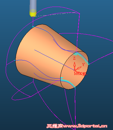

要双向加工走4刀,深2MM
要双向加工走4刀,深2MM
 楼主| 发表于 2011-2-10 18:44:09 | 显示全部楼层 来自: 中国浙江嘉兴
密密麻麻你在哪里啊?:(

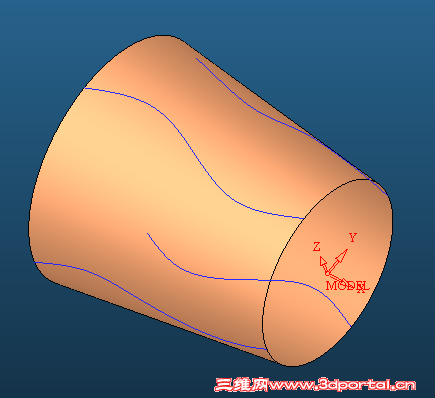

 楼主| 发表于 2011-2-10 18:48:36 | 显示全部楼层 来自: 中国浙江嘉兴
相隔90的4条弯曲的线上加工,自己顶!!!!
发表于 2011-2-12 12:07:51 | 显示全部楼层 来自: 中国福建厦门
用什么刀,讲清楚吧
 楼主| 发表于 2011-2-12 17:07:35 | 显示全部楼层 来自: 中国浙江嘉兴
球刀,要双向加工4轴只编一个程序,怎么没有人知道,哎……

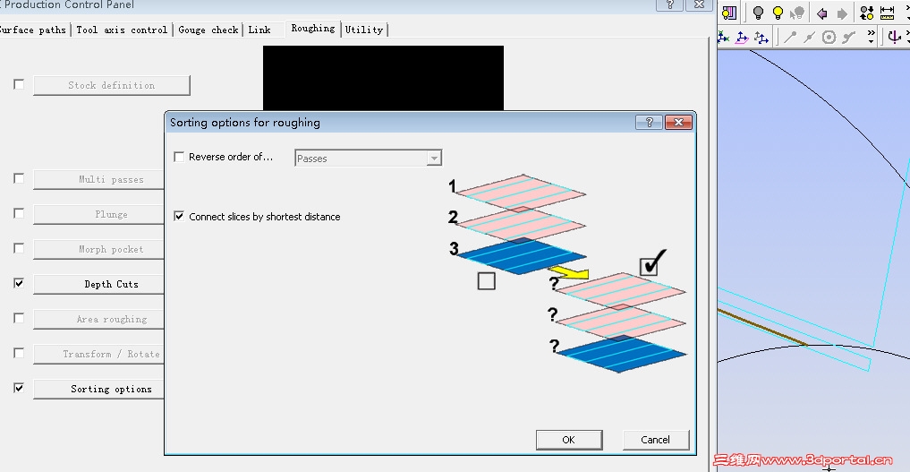

 楼主| 发表于 2011-2-13 09:56:12 | 显示全部楼层 来自: 中国浙江嘉兴
ymcoming 大哥,求你编下4轴双向加工,俺怎么老是单向,要抬刀,要改哪里?我不是考人,是求人,新手不懂怎么表达
 楼主| 发表于 2011-2-13 09:57:41 | 显示全部楼层 来自: 中国浙江嘉兴
求高人指点,这样改双向铣
发表于 2011-2-13 11:33:37 | 显示全部楼层 来自: 中国四川绵阳
哪种加工方法?航空铣?
 楼主| 发表于 2011-2-13 13:02:54 | 显示全部楼层 来自: 中国浙江嘉兴
航空铣里面的,
发表于 2011-2-13 13:49:58 | 显示全部楼层 来自: 中国四川绵阳
1111 1111111
 楼主| 发表于 2011-2-13 14:11:15 | 显示全部楼层 来自: 中国浙江嘉兴
很激动,太感谢了,祝福你和你的家人在新年里身体健康,财源广进,
发表于 2011-2-18 17:17:45 | 显示全部楼层 来自: 中国江苏泰州
我也学习一下,感谢
发表于 2011-2-19 20:01:13 | 显示全部楼层 来自: 中国江苏盐城
如果楼主不会航空铣的话就用3轴的刀路编,然后用手工加上第四轴的语句。这种3轴刀路要是不会就去下个官方视频看看
