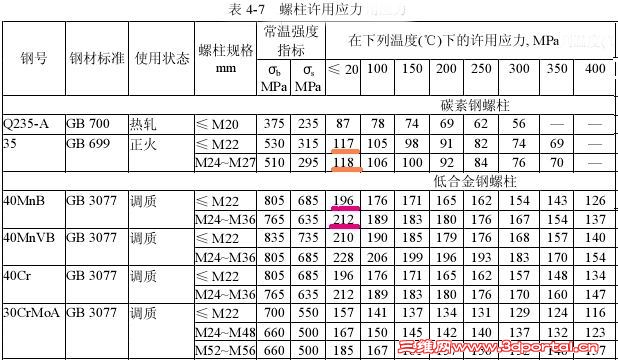

求教为什么螺栓的许用拉应力,在相同的材料比如35CrMo下,M8,M10,M12和M14的许用拉应力都不一样了,随着外径增加而增加,不是许用拉应力应该是一样的吗,正如我们在设计中选一个材料的时候,我们并不会去说是多大的,我们都是说这个材料的许用啦应力是多少?PS:这个是在机械设计手册上看了,发现的问题

# ~1 V' ?8 s/ i螺栓的许用应力受两种主要因素影响:一是受螺纹集中应力的影响,一是受材料轧制尺寸的影响。对于螺栓,因尺寸较小,受螺纹集中应力的影响较大,螺纹越小受集中应力影响越明显,因此螺纹尺寸越大许用应力越大。下表螺柱的许用应力就可体现出这种因素:

许用应力是一个固定值,是指单位面积上允许使用的力,“M8,M10,M12和M14的许用拉应力都不一样了”那是指的总许用拉力,而不能说是应力;就比如说一根粗绳比一根细绳要用较大的力才能拉断,而这种绳子材料的许用应力是一定的。。。。。

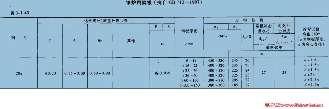

: l  K0 J4 q) D% `+ ~  S( b9 M1 S3 \7 W钢板随厚度增加屈服极限和强度极限下降——难道是因为厚度越大材料均匀性不容易控制?

如果只是考虑的材料特性,对于单一结构(比如圆棒)拉应力应该是一个固定的数值。但是对于螺栓而言,并不是一个结构单一的材料形式,外面是螺纹,客观上造成了对需用应力的减小。如果楼主仔细观察会看到随螺栓直径的增加,需用应力是增加的,这是因为随着螺栓直径的增加,螺纹的影响在减小。而变化其实是很小的。一般我们的安全系数是1.5~3,所以其实这点变化对于设计的影响并不是很大——要知道,计算完需要的直径还需要圆整到相应的螺纹直径(一般这个圆整不是四舍五入,而是向上圆整)!
