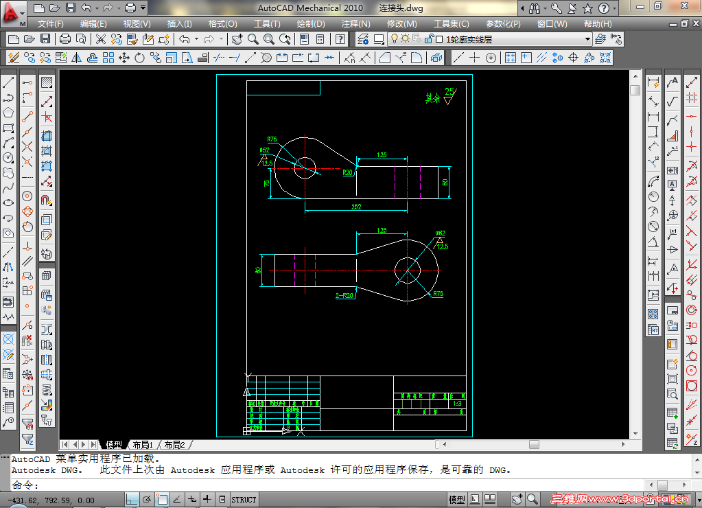

以前在天河中作的图纸在要在AutoCADMechanical中读取时,读天河的图纸粗糙度及形位公差等显示不出来,有没有办法不整合天河和Mechanical就能够读出来?

2搂没有说到点子上,楼主说的不是什么文字显示,天河软件其实是cad的二次开发插件,天河有些版本的是对对象加密过的,所以不能显示的部分一般都是使用天河命令创建的对象。
 楼主| 发表于 2011-2-13 10:41:52 | 显示全部楼层 来自: 中国江苏
三楼说的正确,是用天河工具做的形位公差标注,以前是整合天河2004和AutoCADMechanical2006使用的,现在是单独安装的AutoCADMechanical2010,再打开以前的图纸时,不能读出来

发表于 2011-2-21 08:53:05 | 显示全部楼层 来自: 中国安徽芜湖
不太清楚各位为何会出这种状况,我这个完全没有显示不了的东西,而且我也没有加挂PCCAD。6 m8 V! T' U3 R; X- i7 t7 c( H0 I
如果示例中的图纸太过简单的话,繁请楼主发一张图纸出来,大家研究一下,也好找出问题所在。3 E. N/ j7 d) J0 {% `% Y
