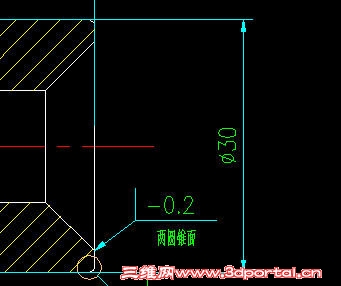

6 \/ G: Q3 B3 O3 ^8 W$ u) K我们收到一张德国图纸,上面有个标注-0.2,加了个直角框。没人能理解这是什么意思,中国的国家标准似乎也没有。4 j2 P" j2 D1 {  S# f$ R% D2 O
有哪们知道这代表什么意思吗?
: v- m1 J# d+ ?开始我们理解为0.2x45度的倒角,可这是在倒角上加工的,实在是不明白。

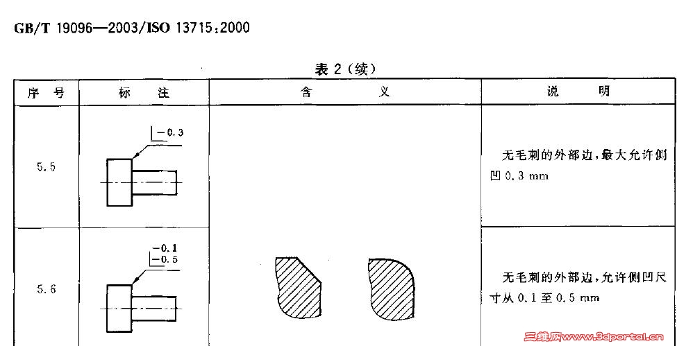

看中国标准GB/T 19096-2003《技术制图 图样画法 未定义形状边的术语和注法》。该标准等同采用国际标准ISO 13715:2000。图中标准的意思是此处棱边不许有毛刺,最大允许凹0.2。
jiang.jh + 5 应助

一般都是倒钝的意思   不准有尖角

发表于 2011-2-20 12:09:42 | 显示全部楼层 来自: 中国四川乐山
我们平时遇见的都是锐角倒钝,只是人家国外把锐角倒钝量化了,把侧面凹进去的数值明确给出来了
