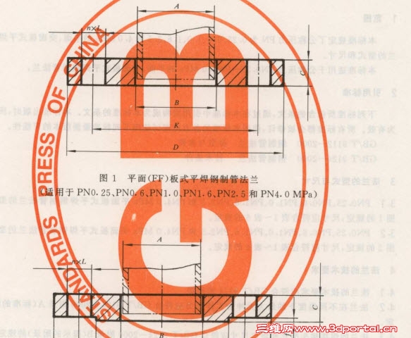

只是知道平焊法兰里面插入钢管焊接,但具体插入的深度是多少,怎么焊接,是不是里面外面都要焊,就不是太清楚了,谁有图片或者相关资料吗?

( d% C0 e2 x: \; E2 O4 h; ~用交流焊机设计时插入深度我们是留一个管厚+1mm以供电焊用;内外都焊' L, M0 n( A- `( a( W4 {+ Z

谢谢你拉,应该是正确的,有看到说是插入2/3深,有误。
