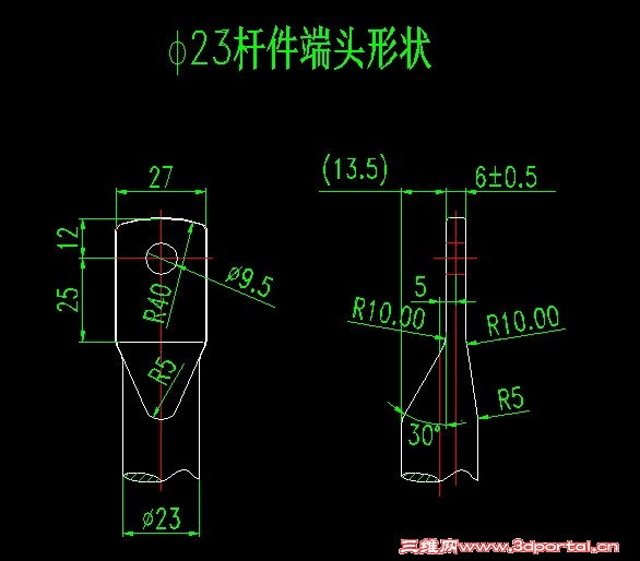

[求助] 端头怎么绘制过渡曲面的部分
发表于 2011-2-11 11:21:38 | 显示全部楼层 |阅读模式 来自: 中国安徽安庆

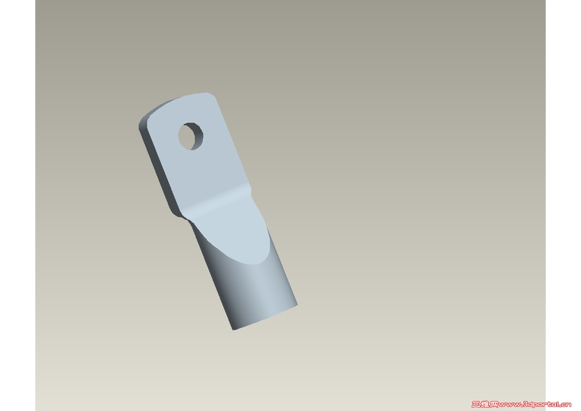

如题。参考图片,我绘制的端头形状,没有达到图片的要求。请大家帮忙绘制端头过渡部分。能否达到图片一样的形状呢?尺寸见2D图纸。
发表于 2011-2-11 12:42:21 | 显示全部楼层 来自: 中国香港

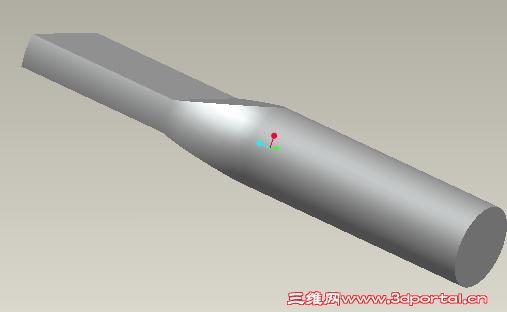

用混合,但是要想过渡的好,最好是两个圆混合。附件是4.0的。

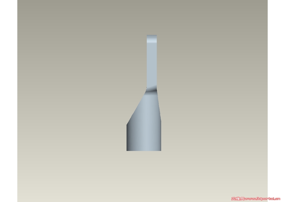

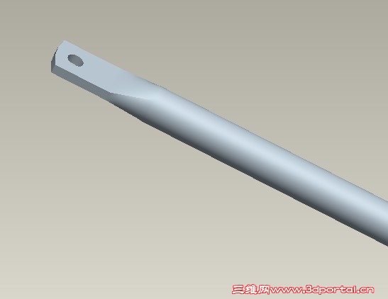

 楼主| 发表于 2011-2-11 14:43:56 | 显示全部楼层 来自: 中国安徽安庆
根据回复,刚刚绘制的,谢谢啦。

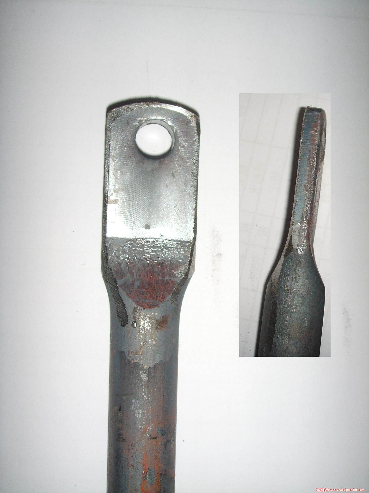

发表于 2011-2-14 17:51:06 | 显示全部楼层 来自: 中国江苏淮安
RE: 端头怎么绘制过渡曲面的部分
这是一个模锻件

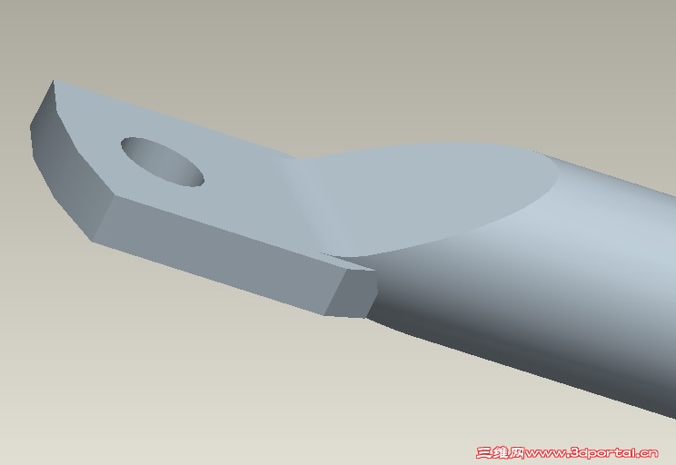

 楼主| 发表于 2011-2-15 10:56:59 | 显示全部楼层 来自: 中国安徽安庆
不错,很像。把过程说下,可以吗??
发表于 2011-2-19 11:07:07 | 显示全部楼层 来自: 中国北京
主视图R5怎么保证?
