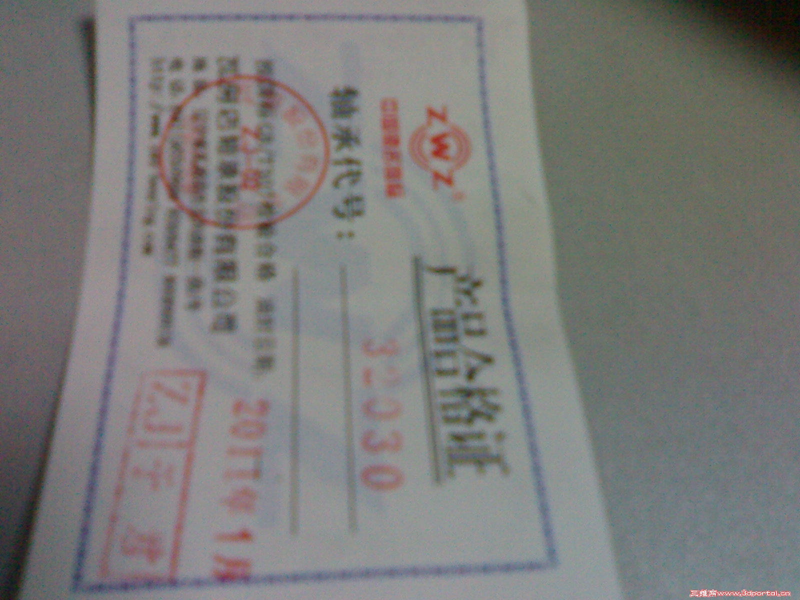

发表于 2011-2-18 14:24:15 | 显示全部楼层 来自: 中国上海
本帖最后由 tanguohua 于 2011-2-18 14:37 编辑 7 b& m" I. O0 ~1 v5 H
& b( k- j: Y4 \. G7 n! Y4 w8 X8 L 18022011464.jpg ZWZ的合格证是真的吗
发表于 2011-2-18 16:02:03 | 显示全部楼层 来自: 中国上海
会配对的话,国产的应该没问题!
发表于 2011-2-18 20:08:27 | 显示全部楼层 来自: 中国辽宁沈阳
楼上的,有点模糊,不过99%是真的,1 F3 e; n3 g0 Y6 Z  f- m- L
如果没有油浸泡过  你对着光看如有ZWZ水印的话  就是99.999999%了- H3 g+ q  r3 f" {$ Q8 V, n# {6 Z
这是瓦轴二成品分厂生产的轴承。
hero2006 + 2 技术讨论
发表于 2011-2-18 20:13:30 | 显示全部楼层 来自: 中国辽宁沈阳
8楼的,你最好把你需要的轴承规格说一下,7 \% D; ?$ @" L2 i3 g. @
我不清楚你的齿轮箱需要什么轴承,
% I& Y: i5 m. r3 K0 Y1 C. S5 D' m我根据规格看看大概是什么分厂加工的,相对来说有些分厂因为机床老化质量就相对差些了,
