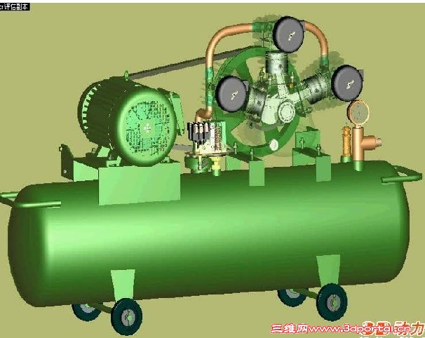

请问老师们!0 P0 Y: m6 `3 S. m! C! n2 P3 Y
+ s; K* R; a0 B9 N( Q' V
空气压缩机 带不带储气功能啊.....6 c* e2 L& ?$ e: V$ ]  ?/ P% V
! u8 `# N. G! n9 A4 t# a请看此图,下面有个 像储气罐 是做什么用的?..
发表于 2011-2-12 09:24:59 | 显示全部楼层 来自: 中国山西太原
一般空气压缩机都带有储气罐,储气罐也叫缓冲器,它的作用一方面是对压出的空气缓冲,使用气装置不受突然冲击,另一方面是对压缩空气有一定量的储存,使供气趋于均匀,在用气量不大时可暂时仃机,还可继续供气。小型空压机与储气罐是一体的,大型空压机的储气罐是单独安装的。

3 s! A' t; c# J小型空压机与储气罐是一体的,大型空压机的储气罐是单独安装的。?
  D. r3 w( r" Z: f  l% q  h7 e% n8 p& O) Z  r. T6 K* l) f
我看到我们厂有个空压机 还是大,属于大型空压机.. 但是空压机与储气罐是一体的, 而且后面还有一个储气罐..请问..为什么?

发表于 2011-2-14 11:27:14 | 显示全部楼层 来自: 中国山西太原
3# xuexi520
- {5 O7 c, L! a# ]1 g0 I大型空压机排气量在几十到几百立方米/分,有的占地面积十几平方米,每段间都有单独安装的缓冲器,还有储气罐都是单独安装的。如作为气流输送气源的空压机,储气罐都是单独安装的。
