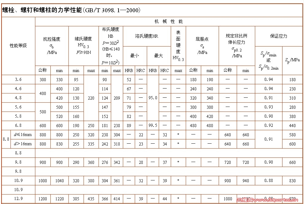

一个M22的内六角螺钉,在一端面上标注有12.9 BCB,12.9应该是强度等级了 ,BCB是什么意思啊,另外,螺钉的强度是否只与强度等级有关,而与其他的比如材料什么的应该没有关系吧
发表于 2011-2-12 10:19:13 | 显示全部楼层 来自: 中国湖南岳阳

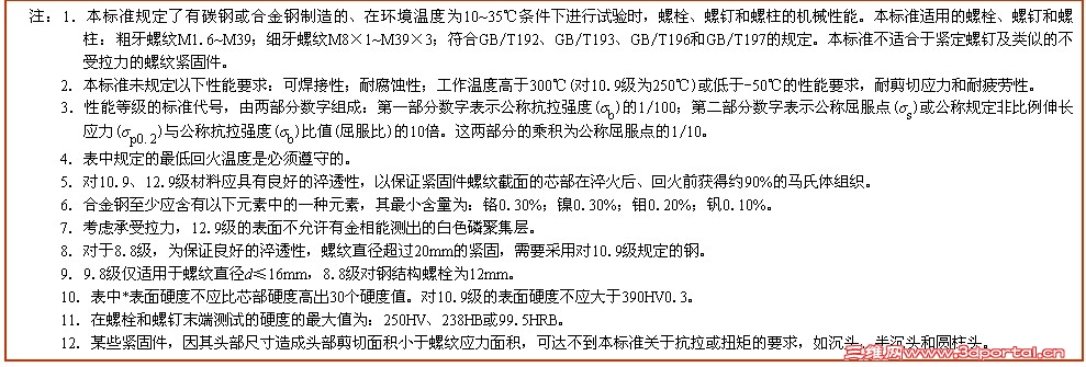

螺栓、螺钉的等级主要规定抗拉强度、硬度、保证应力等,请参考手册。
asdolmlm + 2 应助

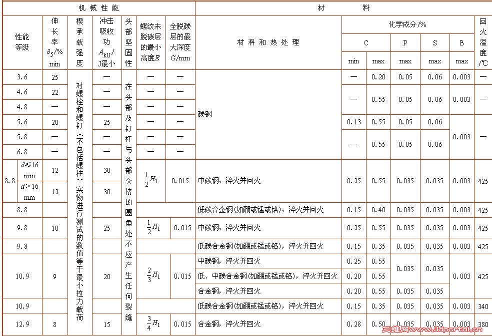

发表于 2011-2-13 09:27:04 | 显示全部楼层 来自: 中国四川成都
螺钉的强度就是与螺钉的材料和热处理有关系,看看楼上给提供的资料吧!
plc + 2 技术讨论

3# wll412 3 C( T8 x# t7 K7 H3 u. m. G& s
那就是说同样的强度等级、同样的热处理工艺,如果材料不同螺钉的强度是不一样的,对吗?

dorrila 发表于 2011-2-13 11:16 http://www.3dportal.cn/discuz/images/common/back.gif
- ]" T+ q4 G: c: U等级相同,性能一致,与材料和热处理工艺无关

 楼主| 发表于 2011-2-15 10:40:46 | 显示全部楼层 来自: 中国黑龙江哈尔滨
标准件螺钉的强度等级一般都为8.8级,是这样吗?

发表于 2011-2-18 10:22:51 | 显示全部楼层 来自: 中国北京
