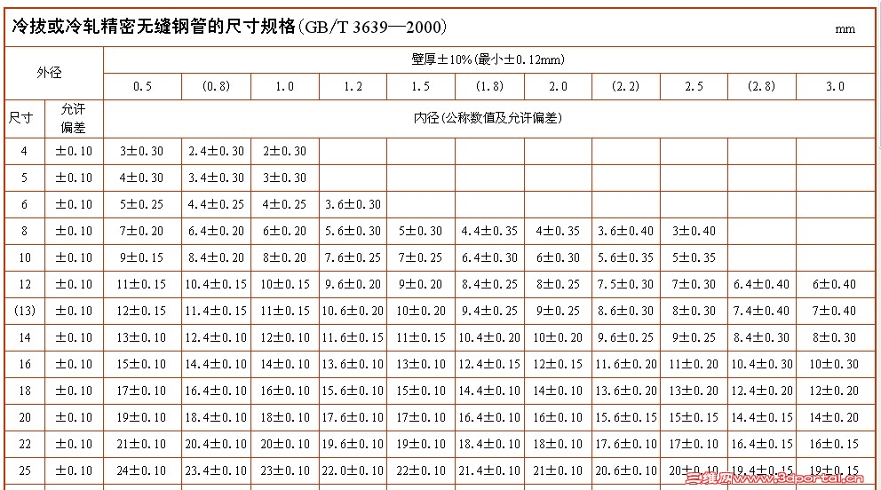

GB/T3639冷轧无缝管外径圆度不大于公差的80%。

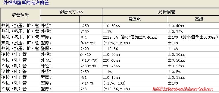

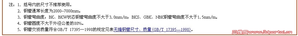

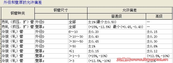

常用的低压流体输送管和结构用无缝钢管允许偏差如下表:
