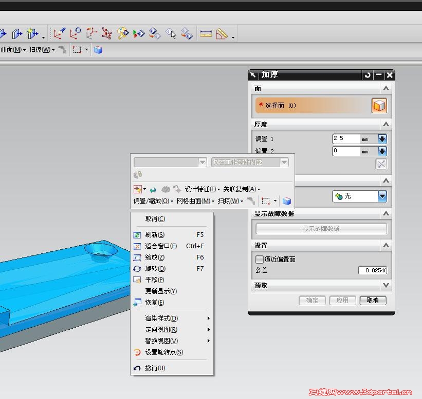

发表于 2011-2-12 10:59:47 | 显示全部楼层 |阅读模式 来自: 中国江苏无锡
以前一直用的好好的,前几天突然就选不到面了。0 u) [9 X5 J$ c
选不到任何面,这几天一直这样。9 ~5 f* k7 r6 j! K1 |. ?0 b. k' |
请高手帮帮忙。。。
发表于 2011-2-12 14:13:57 | 显示全部楼层 来自: 中国广东东莞
关闭UG,把C:\Documents and Settings\Administrator\Local Settings\Application Data\Unigraphics Solutions\NX6这里面的文件删除重新启动就能解决问题。

 楼主| 发表于 2011-2-12 15:03:50 | 显示全部楼层 来自: 中国江苏无锡
解决了,谢谢啦
