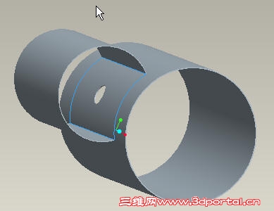

Snap1.jpg 我想在大圆筒的 表面 用蓝色的线圈起来的部分在大圆筒表面做个面,,,怎么做呢?谢谢

发表于 2011-2-12 16:02:25 | 显示全部楼层 来自: 加拿大
已经有曲线了,直接边界混合。直接旋转也可以。

 楼主| 发表于 2011-2-12 16:43:58 | 显示全部楼层 来自: 中国山东济南
谢谢了,是的,我试过了,旋转可以得到面,好像用拉伸也行,只是如果导入到ansys里面,用igs格式的,只能选择面或者体,既有实体,又有面,没办法选择。
发表于 2011-2-12 16:45:52 | 显示全部楼层 来自: 中国江苏徐州
直接旋转或拉伸,然后两个面缝合。
发表于 2011-2-12 17:34:38 | 显示全部楼层 来自: 中国北京
你这块面是一块板,可以加厚啊!别用IGS,用step

- S5 u- N0 W  `  l6 Y6 p另存时类型只选曲面
 楼主| 发表于 2011-2-14 09:48:37 | 显示全部楼层 来自: 中国山东济南
谢谢,,我对什么都一知半解,,最可怕啊,,恩,谢谢了,,我前天做出来了,没有缝合(呵呵,不会),选择是面还是实体我忘了,反正导入ansys后,加载的时候只能选中这个面,其他的选不中,也可能我单元选择的不对。我再试试,,,能告诉我缝合命令是哪个吗?
