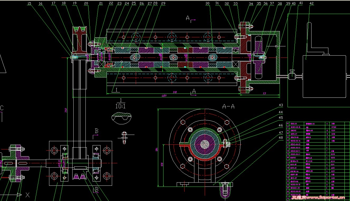

资料介绍:磁流体密封的每级密封环可以承受0.15-0.25MPa大气压,这张磁流体密封图纸里有3个磁环,可以组成3个磁场回路,但作者称可以承受2~4.7MPa大气压,为什么?我想请教着方面的行家;七承受大气压是如何计算的?(该磁流体密封资料是论坛上下载的)
