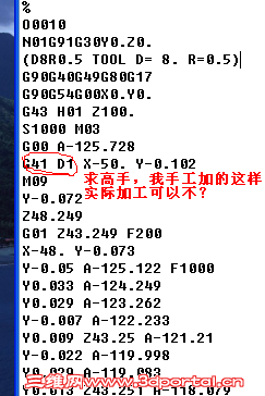

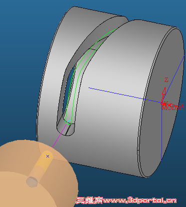

跪求ymcoming 大哥,这样可以不?这样可以用刀补吗?
加个G41可以不
加个G41可以不

很难理解你的意思。。。
, u8 n0 T/ f6 u4 f+ W3 K: f你是说编好一个4轴程序并POST出NC文件后,手工加一个G41D1?
; ^) K1 w1 l) D这个当然不行。( p3 |. u8 O1 o3 m( R! y4 R; Q
- j% y% b  M9 @$ }4 Y2 m' j4 p没试过4轴加刀补,理论上应该可行吧。2D刀补只应用于X、Y的值,Z和A应该不相关。

4轴没有刀补可以选择,如果尺寸要求高,不加刀补我搞不定,上班时自己试试看,以前用航空铣3轴,自己加个可以的啊

刀具直径为0,用G41、G42不要用混了。。。
* }( o- ^9 A$ W$ b* k5 x你1楼已经偏了刀具半径后,应该不行吧。
 楼主| 发表于 2011-2-13 14:18:35 | 显示全部楼层 来自: 中国浙江嘉兴
我是刀路法向退刀是2MM,我只要知道顺或逆,就加G41,G42.明天非上机看看才知道。非常感谢你的指点。
