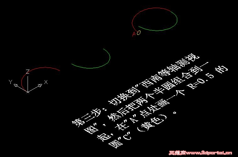

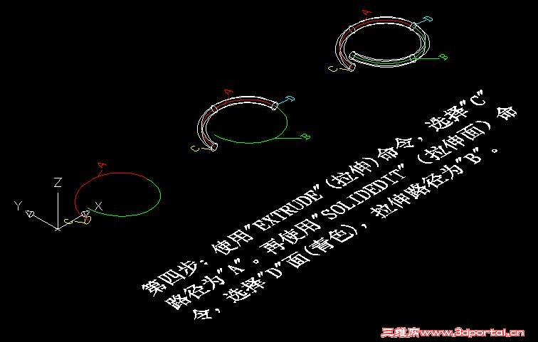

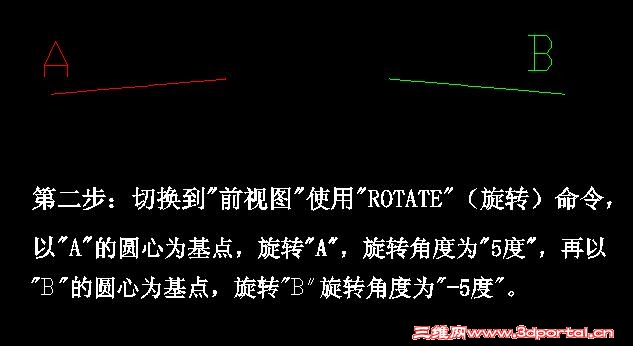

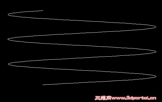

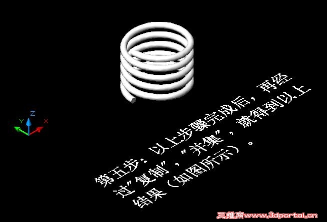

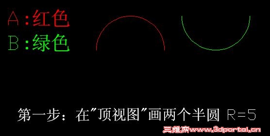

, C* I4 ?0 d* yCAD画弹簧,有图,有dwg【求奖励】
弹簧画法.zip
165.71 KB, 下载次数: 33

发表于 2011-2-15 20:19:24 | 显示全部楼层 来自: 中国广东江门

发表于 2011-6-30 16:37:17 | 显示全部楼层 来自: 中国浙江杭州
AutoCAD2008可以画弹簧的, 先用螺旋命令画好弹簧单线,再画弹簧的圆,用扫掠命令画弹簧,即可.标准,也很简单.

发表于 2011-7-11 08:26:25 | 显示全部楼层 来自: 中国浙江杭州
这种画法在使用2007之后就没有必要这样,07以前,这样画是没有办法所为, 07开始建模中就有螺旋设置了.楼主的这样画法是在没有螺旋设置的情况下的一种创意, 但不标准.
