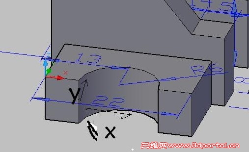

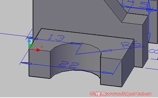

    目的,标住 22的那个尺寸4 H" R  N: N& e* p7 ^1 a
1  输入ucs (最基本的), 按提示输入数字 3(3代表 圆点,x,y轴)   。
, D# `: R0 {( }8 A) @2  提示定位原点,用鼠标点击 需要标住尺寸的起点 的地方。(这步不难)/ {- M( F4 G! f) E
3  关键是指定 x,y轴的方向。    大家记住这点就行了, x 的方向就是那个数字的走向,y的方向就是数字从底部往顶部的方向。不懂的 看图2  数字 22。 (怕是我用自己语言表达出来,大家不理解。)
