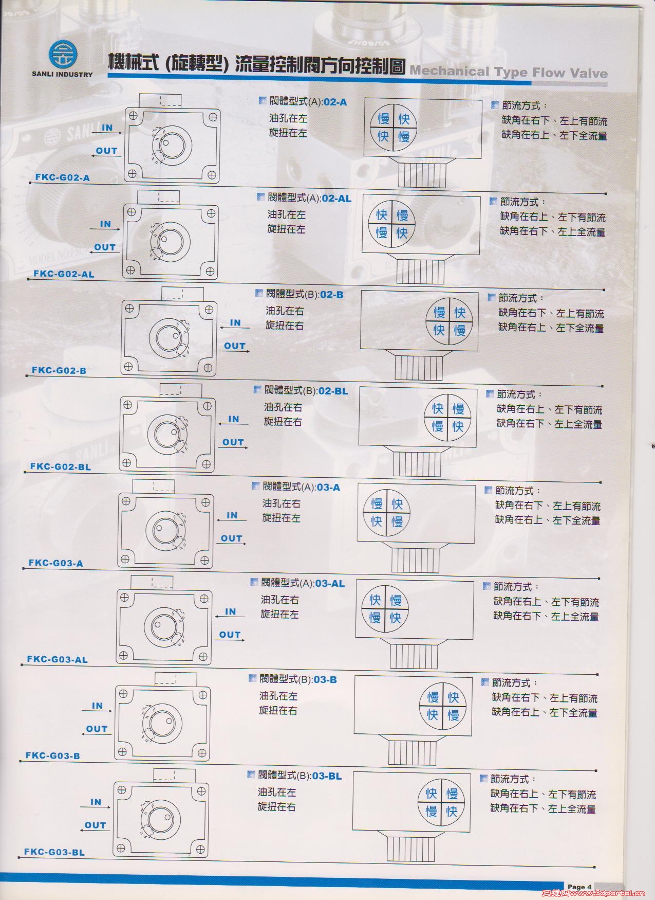

请问FKC-03流量控制阀分A.B是什么意思?

发表于 2011-2-17 23:16:38 | 显示全部楼层 来自: 中国广东佛山
4 h- A5 B0 }, v) |( Y4 _7 N; O1 {' p4 z& A6 K' b0 c; y
 楼主| 发表于 2011-3-7 13:25:53 | 显示全部楼层 来自: 中国浙江台州
4# A19840 % V0 `- |+ n( K: l4 l4 g; N) R! E
非常感谢,非常有效,谢谢。
