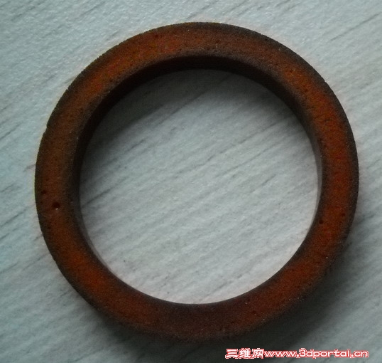

这个零件是ZF公司用在关节轴承两端的,左右各一个,内径32,外径42,厚度5mm,重量1.428克,计算密度0.491g/cm3,看上去好像是(高密度)海绵,不知道有谁见过这种材料,请指教!!,图片见附件,谢谢!!

是 发泡海绵 的制品

某新型专利文摘:
, g+ T; _9 L7 y( v% p' e2 c! q。。。设在整体轴承两个侧面上的软性防尘织物和轴承座,所述软性防尘织物的内孔尺寸与整体轴承所配主轴的外径尺寸相适配,所述软性防尘织物的外侧设有夹板。。。。

材料:发泡海绵; X( {2 P1 R) U) D$ d
功能:防尘
发表于 2011-2-14 19:37:55 | 显示全部楼层 来自: 中国河北廊坊
我们通常叫毛毡用来封尘吧

聚氨酯发泡材料+ E" H/ L, }7 c! J
缺点是:易燃
