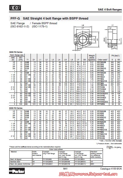

那位大虾知道法兰型号PFF64G是那个公司的型号?或者能告诉是SAE对开法兰还是整体法兰,尺寸多大?

flange.jpg 9 Q  o5 \( s0 {3 _9 u: w
% a2 F7 M: V3 G8 @
刚刚帮你找了一下,你看看是不是你要的
# F* S2 Z6 B( L5 Y8 Z1 K6 Shttp://www.parker.com/literature/tube%20fittings%20division%20europe/test/uk/chapter%20m%20uk.pdf

谢谢拉,是的,是我要找的,强烈建议自流井给你奖金
