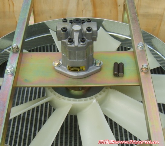

发表于 2011-2-15 09:00:11 | 显示全部楼层 来自: 中国江苏徐州
给你看看实物的图片就知道了
 楼主| 发表于 2011-2-15 10:01:00 | 显示全部楼层 来自: 美国
谢谢楼上!请问这是什么机型使用的什么规格的马达?商标黑底白字不会是parker的吧。使用变量泵驱动吗,什么规格?' i1 N; M) n" A$ _

发表于 2011-7-1 21:10:31 | 显示全部楼层 来自: 中国湖北武汉
5楼的图看着有点问题,冷却风扇一般只向一个方向转的,这个是根据扇叶决定了的,
发表于 2011-8-30 20:25:14 | 显示全部楼层 来自: 德国
两个方向是对的,反向为除尘。
