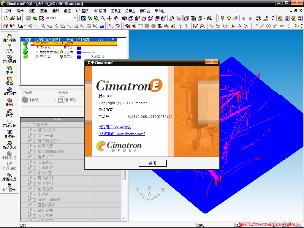

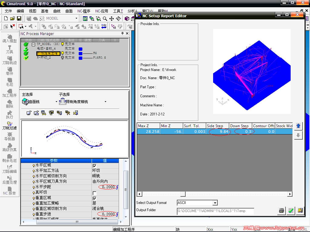

具体问题为,Surface Milling —— Finish Mill By Limit Angle这个加工策略在GPP, GPP2后处理和NC报告中输出的SIDE_STEP,DOWN_STEP两项数值错误,附件为E9的PART文件4 P. y, |1 K' Z2 R2 n8 u5 P
6 ^# ?: c" c5 q+ W9 C8 W3 \. R
如下图所示,我在CIMATRON E软件中设置两项数值均为0.2,但它输出的SIDE_STEP=9.84 DOWN_STEP=0.3,明显有错误

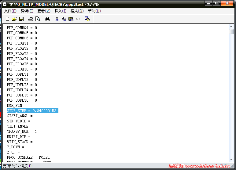

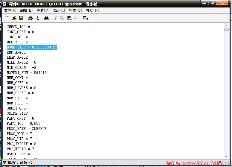

GPP2后处理中的数值:6 w: l8 }, T3 O
GPP2 DOWNSTEP.PNG 0 R* t/ N/ @3 T7 C
6 ~& [' _9 J, L7 W1 t+ @1 c/ l' @GPP中的数值9 w. `7 B# ]( K- Q5 [9 b0 b

" P" E, X$ a  s4 B& H. D; t5 c( D这2个变量是有局限的,不适用于新加工策略。
/ w. A$ a7 j0 e$ k" _2 i现在CIME将新老策略的这2个变量统一为:
4 N7 X% s6 p: j' XXML_H_STEP: t/ S/ L# V7 j0 i! H) q, c
XML_V_STEP
! d4 r0 e! C# s5 C' F1 Y* d: u+ i" i6 K4 q+ u+ q' z; T
但不太清楚是否对GPP有效。无效的话,请用新策略的专用变量来处理。不过就涉及到新、老策略2个不同变量的选择问题。

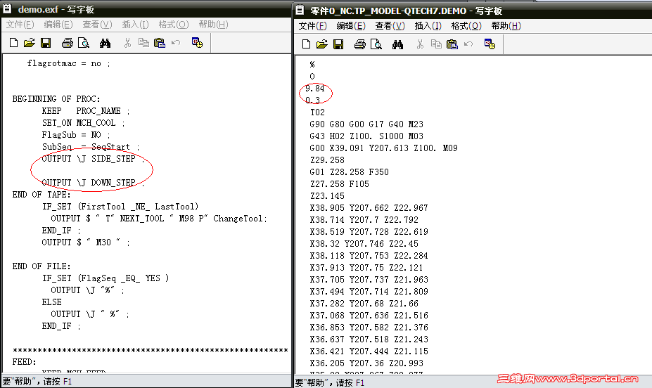

刚才试了下GPP无法使用XML_H_STEP XML_V_STEP这两个变量,GPP2可以,请问GPP的新策略的专用变量是什么?

# P  ]$ Z3 z( e- n) R' M( h8 x- a根据帮助里的介绍,应该是“Vertical_Step”
* {3 a7 [# V3 t" S. C7 B这5个变量,都指向XML_V_STEP一个变量了。如果不行就是GPP可能不支持了。现在我很少用GPP来处理NC报表了,不太清楚。% R4 R* b* y! E
; g- k2 _9 A6 N! _
5 u- M: x9 t; d/ \, h; ]) Z  13  "Down Step"   XML_V_STEP  1  % R1 U) _# t2 ]4 d4 b
  3410  "Fixed Vertical Step"   XML_V_STEP   1  ) H9 G4 I, Y0 C2 h  P; c0 z6 \
  -1    "Max Vertical Step"    XML_V_STEP   1 . M: |4 G$ S9 c3 W7 d3 b. S
  20538  "Max. Vertical Step"    XML_V_STEP   1  3 K+ I3 K! p2 A
  3409  "Vertical Step"      XML_V_STEP   1 & Q9 f& \: o6 i

DOWN_STEP支持的加工策略仅为以下,不包含新的策略:
- {; I% c0 O* y+ M; v6 I# |! c
5 d5 y& |% j9 c1 D7 y; `CLEANUP, CURVE_MX, POCKET, PROFILE, PLUNGE_MILL, RULED_MX, WCUT, ZCUT.

: s3 y) m! T4 e3 J谢谢,看来我只能放弃GPP了,就是感觉GPP2处理速度很慢(GPP 11秒 GPP2 30秒),请问您有好的解决办法吗?
