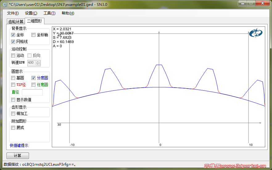

一样是可能的,见下图的例子。但是最好和用户确认一下不是笔误。
* ~: Q# s3 o+ ~/ V& G1 K6 t. k" c: L+ E1 M
