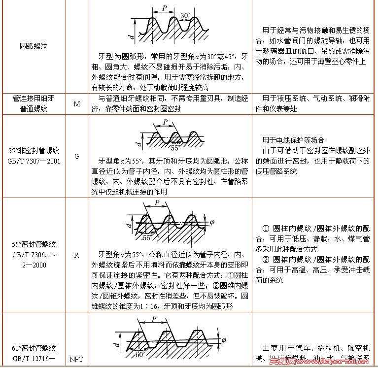

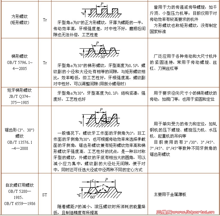

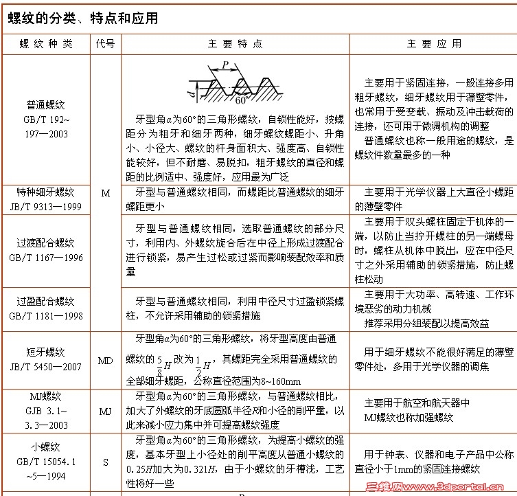

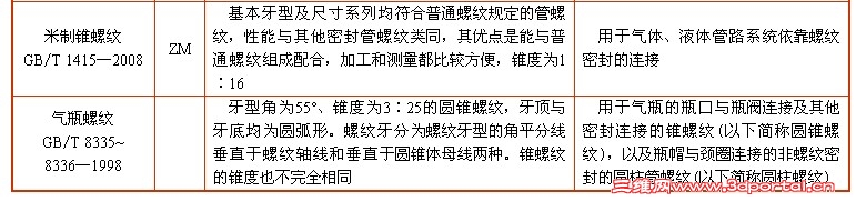

常见的螺纹有55度和60度的,是不是还有别的角度的?而且螺纹种类很多,比如G螺纹、M螺纹、Rc螺纹等等,这些螺纹都属于哪个角度的?

常见的牙形角是60°和55°。请参考手册
发表于 2011-2-14 17:55:39 | 显示全部楼层 来自: 中国山西晋中
对于普通螺纹,英制螺纹牙形角多为55°,公制螺纹和美制螺纹牙形角多为60°。梯形螺纹牙形角公制为30°,美制(爱克姆螺纹)为29°;锯齿螺纹牙形角为45°,公制与英制也有些差别。
