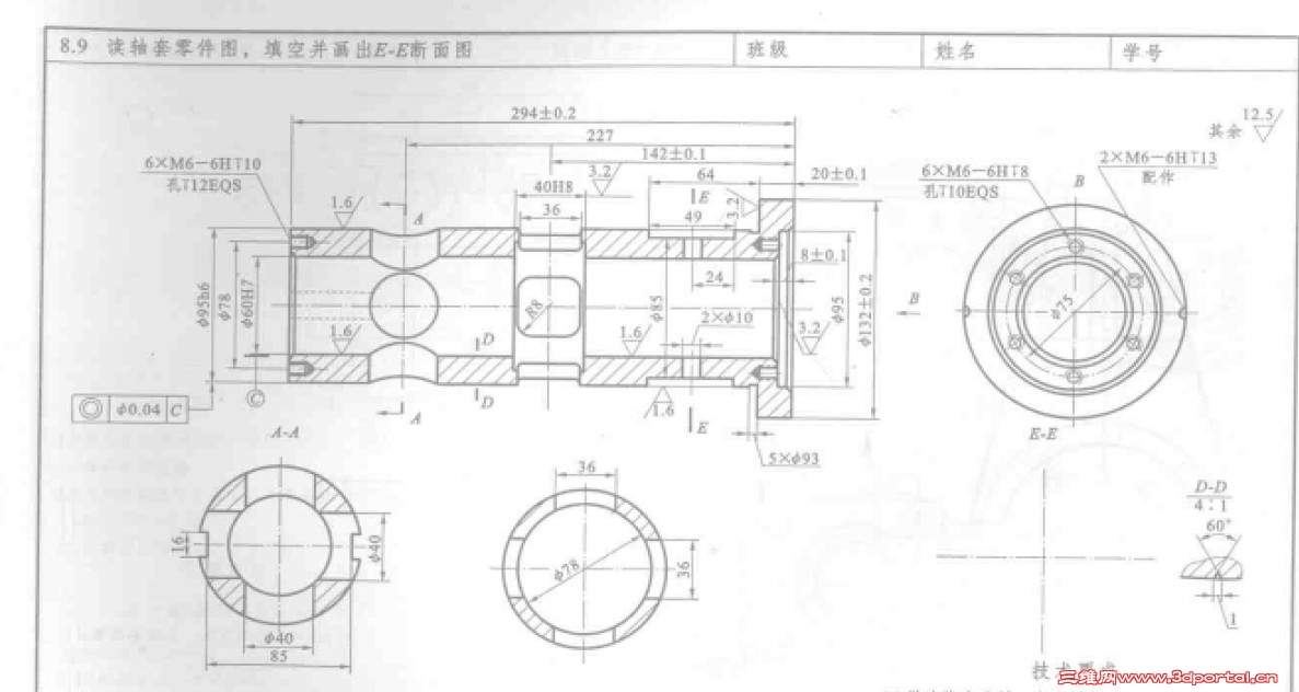

图纸来了,谁能按照此图,画个三维图,在转成工程图的视屏求助,那位先发的朋友,给于100三维币的奖励。谢谢。

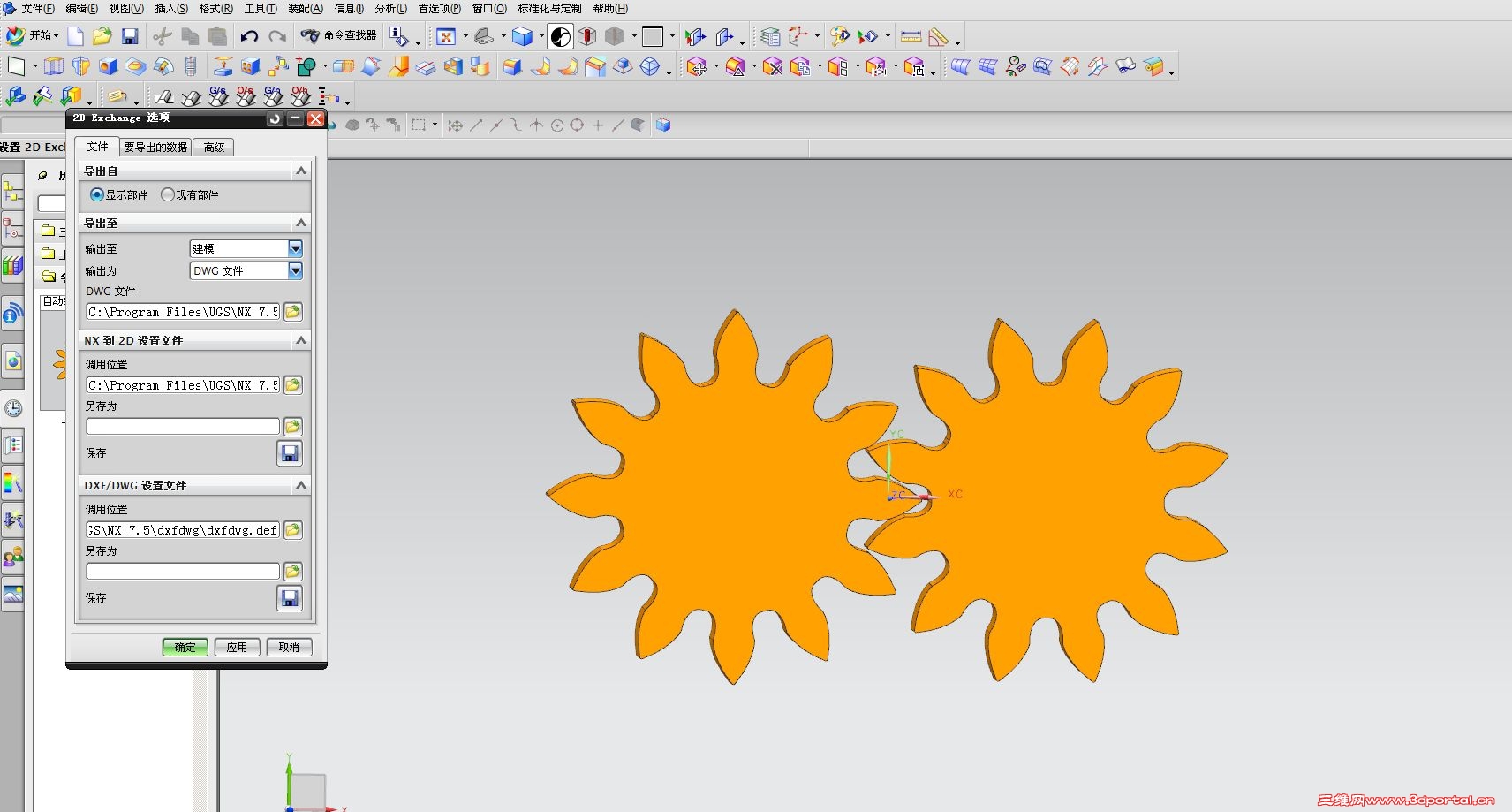

发表于 2011-2-27 16:51:01 | 显示全部楼层 来自: 中国浙江绍兴
+ P$ V5 Q8 g9 W; j4 b/ V! D8 K) e$ v

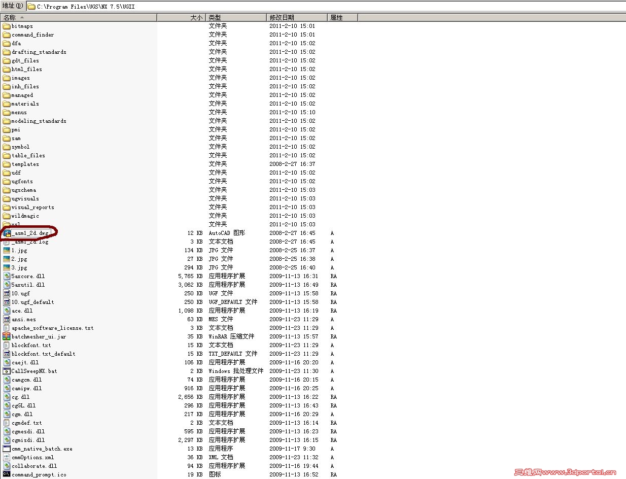

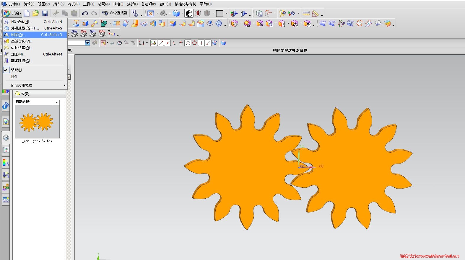

1、三维模型建好后点击制图。(如下)

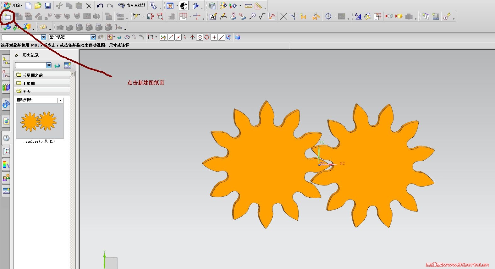

* W" y& x7 s* [0 D9 H2.新建图纸页。(选择合适的页面)9 {, v. Q- N. |
截图03.jpg 1 ~7 ?# L) c2 `/ Z# T! F0 T# D

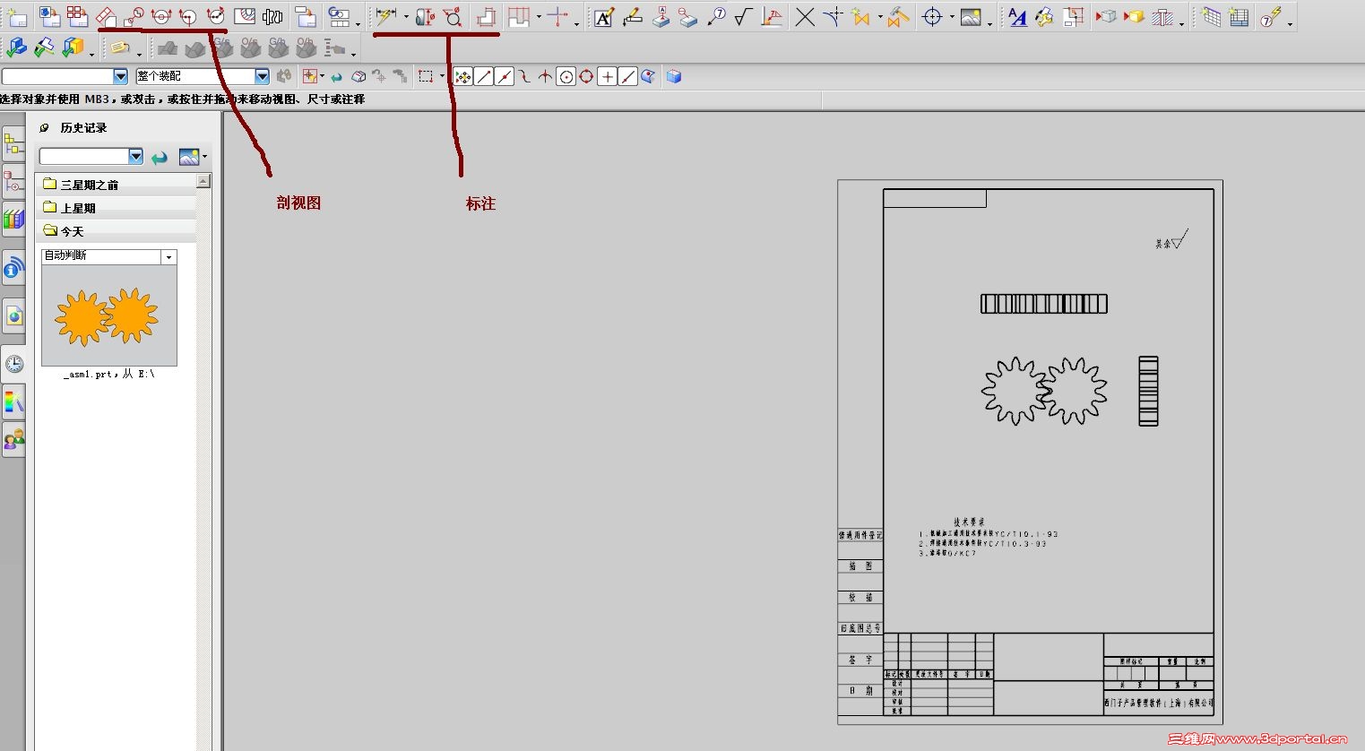

3.剖视、标注、形位公差都有图示,自己熟悉下就行了。# v8 c. O5 Z8 ^2 R5 N# U
截图04.jpg 1 Q, \6 W! @8 [4 l6 k7 s6 y- h

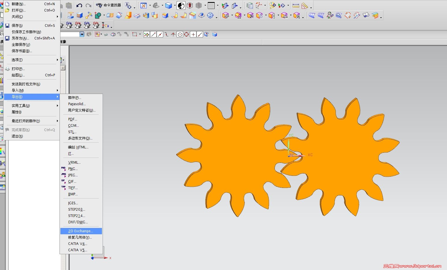

4.也可以导入CAD里面标注。(我们一般都是这样)  }+ s& t1 ^* ~# m
3 o& y8 U( R4 s5.设置如下。4 t, g$ t) J* b% ]! w
" _3 h0 j0 m) S; T' I6.找到导出文件。
% A) `6 J  K5 Q) O7 p+ u2 ?, ^2 M! P' U( u" q
& o( U2 a! T) q- w4 ]& W( `, e
由于视频教程过大,上传麻烦。供参考。4 W/ e, `" y# N# E# E# t, t+ c- a5 T" `
祝你成功!
