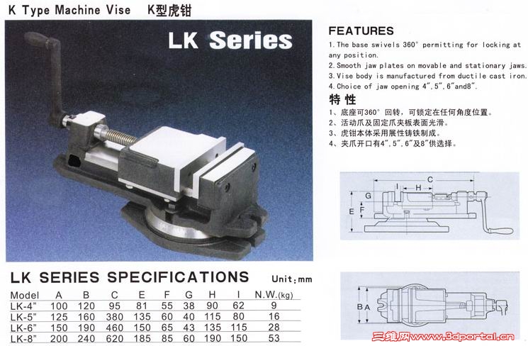

请问,平口钳规格是依据什么分的,都有什么规格。请高知。谢谢

苏州市同心机械厂出产的平口虎钳:1 h, B! I$ Y3 P, j1 J' c! D1 u
http://www.cntxjx.com.cn/productshow.asp?id=10&ClassId=6&page=2

  t/ K& A, B' Q/ F虎钳,不管是机用虎钳还是台虎钳,其规格都是用钳口宽度表示的。规格系列有63、80、100、125、160、200、250、315、400。
