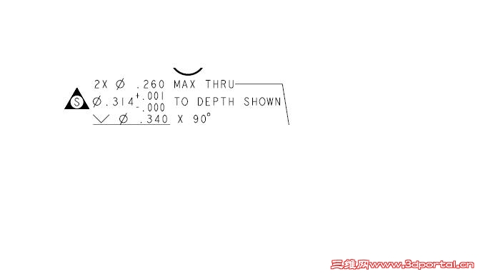

求教大家一个问题,图纸是老美的图纸,我不会直接插入我桌面上的插图,所以截图后用附件的形式上传了。
. m0 y4 g6 D; S4 I  w  Z2 Z0 s' ?具体的情况是一个类似V的符号,然后加上Φ0.34X90°,这个孔表示的是一个倒角,但是倒角不会是90°的,而且经过我实测发现应该是45°左右的,那个类似V的符号是不是说明左右2边倒角各45°,然后2个倒角边的夹角是90°?? 谢谢大家,请不吝赐教。

发表于 2011-2-15 11:29:35 | 显示全部楼层 来自: 中国山西太原
VΦ0.34X90°表示在孔口处倒成90°锥孔,锥孔大径为Φ0.34寸。实际上就是单边45°倒角,这样标便于测量。

 楼主| 发表于 2011-2-15 12:43:01 | 显示全部楼层 来自: 新加坡
理解了,谢谢!和我预计的可能差不多哦,这样的标注真的也是第一次看见。( ]* w2 l) Q2 o; B. v: R5 y( q
其实是不是易于加工考虑,提出采用90°锥角的转头加工?

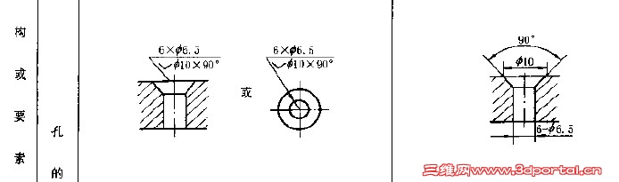

发表于 2011-2-15 13:15:58 | 显示全部楼层 来自: 中国河南郑州
plc + 2 技术讨论
发表于 2011-2-15 14:46:47 | 显示全部楼层 来自: 中国江苏南京
台阶孔,小孔通孔,中孔到图示深度,大径即为倒角后最大直径。3 T8 x# ^  P' C2 }
倒角表法如5楼所述。
发表于 2011-2-16 08:24:27 | 显示全部楼层 来自: 中国辽宁盘锦
这在solidworks的标注里面就有,好像还归到了国标项里
发表于 2011-2-16 15:14:47 | 显示全部楼层 来自: 新加坡
那个表示沉头孔,倒角成90度,这是一种简单的表示方法。GD&T Y14.5上有详细的解释。
