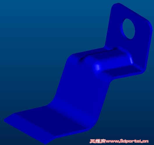

各位大侠,帮忙看一下附件的三维图如何出工程图,多谢!
4 Z% t4 h5 q- c! y! M是一个面折弯,但是经过了扭曲变形,不知道如何出工程图,能够帮忙出图的奖励100SWB,多谢!!!
+ U5 o9 C& z  S9 ?+ l  n8 n急.... p0 o9 P! h# v( z1 w' R5 G  b% \, z
在线等....; h6 c* |4 V  l4 a5 }
附件为proe5.0格式文件!

本帖最后由 zmorphis 于 2011-2-15 15:29 编辑 7 \4 O, ]( i4 O; ^
5 W2 W. R, D7 D1 @" F5 G6 Q其实看图片以为很简单,但是在进行三维转换为二维的时候,发现根本没有办法定义视图,请各位大侠支支招吧!多谢!

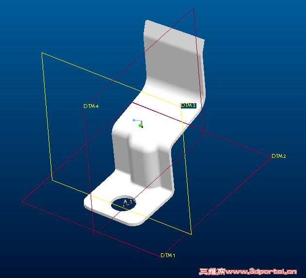

发表于 2011-2-15 16:05:49 | 显示全部楼层 来自: 加拿大
找了个装5.0的电脑看你的图,完全可以建平面。先通过圆孔建中心线,然后通过中心线可以建平面。用曲率分析可以找出哪些个是平面,哪些是曲面。圆孔所在的那个面就是平面。

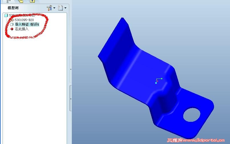

发表于 2011-2-16 12:22:02 | 显示全部楼层 来自: 中国湖南永州
可以添加基准面的!把插入箭头拉到导入特征前面,再按基准面创建!选择基准点
6 p/ k- G1 _, ^8 B- F9 ]" u7 S+ J或者你先建立一文件再导入igs就可以了!

发表于 2011-2-16 12:41:45 | 显示全部楼层 来自: 中国广东深圳
9楼正解!一般建基准面都是用这个方法。

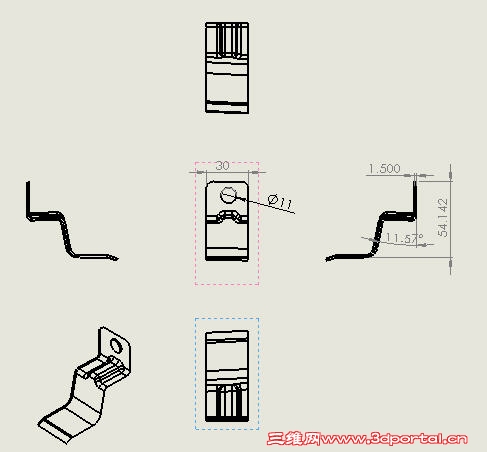

Snap7.jpg 1# zmorphis 是这样吗?是的你们标尺寸吧
INTF_10000.rar
86.72 KB, 下载次数: 7
 楼主| 发表于 2011-2-18 09:38:12 | 显示全部楼层 来自: 中国湖南株洲
14# wfnh % z. r8 a2 ~9 `2 s
- ?) e; O. H$ S) M2 q8 j
多谢,但是按照你的二维图,工艺是无法加工的,漏标了许多尺寸!!
发表于 2011-2-18 09:47:46 | 显示全部楼层 来自: 中国北京
6楼的DTM4基准面从孔中心过,然后剖切标注,楼主想标准清楚的是压凹过渡部分。
